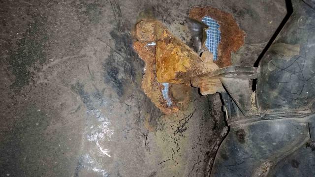

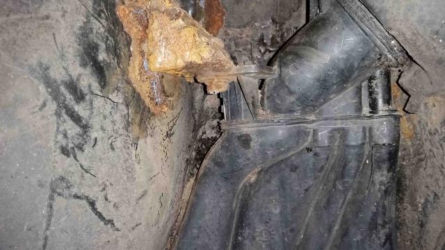

Hier erst mal 2 Bilder.
[Bild: twingo-15131143-beE.jpg]
[Bild: twingo-15131115-SSm.jpg]

vorderer Kotflügel: ist nur mit Schrauben befestigt: 2x M10 im Motorraum, eine Schraube ganz unten an der Schwellerkante, 3x am Spiegel (eine davon von inne zu lösen), eine große unter der Stoßstange. Plus den Quatsch mit Spiegelkabeln und Seitenblinker. Ist aber recht schnell ab und angebaut - zumindest wenn man es ein paar mal gemacht hat.
Todesurteil: Man kann alles reparieren, ich mache das ja auch. Nur unter wirtschaftlichen und Aufwandsgesichtspunkten darf man das nicht betrachten.
Tankstutzen: Deine Werkstatt wird schon wissen, was sie tut, das ist sicher für 1x TÜV okay. Ansonsten kommentiere ich Werkstattreparaturen nicht. Nur soviel: Der Unterschied zwischen einer Reparatur durch eine Werkstatt und einen ambitionierten Amateur/Liebhaber: Die Werkstatt muss am Ende des Tages einen Gewinn gemacht haben - und genauso werden die Arbeiten dann auch ausgeführt. Ja ich hatte damals das Blech aus einem Twingo auf dem Schrottplatz in Porstendorf rausgetrennt. Das Blech habe ich von Innen aufgeschweißt mit Lochpunktschweißungen auf der ganzen Fläche. Den alten tankstutzen hatte ich rausgetrennt um den neuen von innen durchstecke zu können. Der Ausschnitt war aber viel kleiner als das Reparaturblech. Die Überlappungskante habe ich dann von außen sehr gut und großzügig mit Bitumenmasse verschmiert, sodass kein Wasser in die Überlappung eintreten kann. Im Kfz-Bereich wird allgemein mit Punktschweißzange oder Loch-Punkt-Schweißungen gearbeitet. Ein Reparaturblech passgenau auszuschneiden und mit durchgezogener Naht einzuschweißen, ist technisch sehr anspruchsvoll und nicht an allen Bauteilen zulässig, ich kann davon nur abraten.
vertikales Rohr vom Tank: ja das kann man separat ohne den Tank ausbauen, ich würde davon aber abraten. Zum einen musst du das anschließend wieder dicht kriegen und zum anderen ist es einfacher die fünf Schrauben zu lösen und den ganzen Tank auszubauen. Außerdem würde ich den Tank bei Schweißarbeiten in der Ecke ohnehin ausbauen. (Es ist erst vor kurzem eine Twingo-Werkstatt abgebrannt, weil genau diese Dinge nicht geachtet wurde. Ist hier auch irgendwo im Forum ein Beitrag dazu.)
Rostfrass hinter dem Tankeinfüllstutzen: Genau das meine ich mit Todesurteil, an der Stelle gibt es keine Reparaturbleche. Und das dreiminensionale gebogene Blech nachzufertigen dürfte die Fähigkeiten der allermeisten Hobbyschrauber (und auch fast aller Werkstätten) übersteigen. Das Loch kriegst du nicht so einfach zu. Man kann da sicher irgendwas "hinlaminieren" mein Anspruch wäre es aber nicht.

ich hab noch zwei Bilder gemacht, einmal von Innen auf die Löcher, und einmal durch ein Loch so halb hinter den Tankstutzen.

So sieht es von Innen aus
[Bild: twingo-05115549-UN8.jpg]
So sieht es durch das linke Loch fotografiert (halb hinter dem Tankstutzen) aus
[Bild: twingo-05115653-4Om.jpg]

Also nachdem ich mich erkundigt habe wer mir die notwendigen Schweißarbeiten durchführen kann habe ich eine Werkstatt in Karlsfeld bei München gefunden wo man auch selber arbeiten kann wo man aber auch Leute trifft die Arbeiten ausführen die man selber nicht gelernt hat oder sich nicht zutraut. (Hobbywerkstatt)
Ich hab einen Terminausgemacht und ein netter älterer Mechaniker hat den Bereich mit den einzelnen Löchern herausgeschnitten (danach ein Großes Loch). Den Tankstutzenhalter hat er dann von dem herausgeschnittenen Stück abgetrennt.
Ich hatte ja nicht nur die Löcher die im Bild zu sehen sind sondern auch noch ein Loch hinter dem Tankstutzen – welches ich nur mit der Hand gefühlt hatte - was natürlich auch nicht so bleiben sollte.
Der Mechaniker hat den Tankstutzen nach vorne gezogen dann dahinter die Fläche um das Loch gesäubert, anschließend ein Blech über das Loch eingeschweißt und abschließend dick Unterbodenschutz darüber aufgetragen.
Als nächstes hat er ein Blech zugeschnitten, das genau in das erwähnte große Loch passt, das hat er kurz angeschweißt hat um die Position des Tankstutzenhalters auf dem Belch zu kennzeichnen, dann das angefertigte Blech wieder raus Tankstzenhalter anschweißen, Blech mit Tankstutzenhalter wieder in das Loch eingesetzt und mit Punktschweißungen rundherum vom Innenraum angeschweißt.
Dann von außen mit Unterbodenschutz (auf Bitumen Basis) gut zugeschmiert und von innen Grundierung aufgetragen, so etwa gute 15 cm über den Bereich wo das Blech eingeschweißt wurde hinaus.
Der ganze Spass hat alles in allem keine 200 € gekostet und das war es wert glaube ich denn sonst läuft er gut und macht keinen Ärger.

Hier noch Bilder Vorher / Nachher
[Bild: twingo-15131211-5Ub.jpg]
