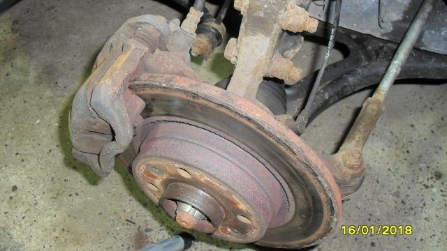

So heiß werden die Trommeln nicht, hab meine mit Zinkspray grundiert u schwarz lackiert.
Hat deine Bremsscheibe son breiten Rostrand oder sieht das nur so aus, wenn ja klemmt der Bremssattel. Prüfe das mal bitte.
Auch hier danke für den Hinweis. Ich kuck mir das heute mal an.

Kannste noch ne Aufnahme der Bremsscheiben, mit dem Picuploader hier reinsetzen?
So hier mal 3 Foddos.
Ich (Laie) würd' mal sagen, das dass ganze schon ziemlich mitgenommen aussieht. Nu ja, iss ja auch kein Neuwagen.
Ich hab mal versucht den Sattel zu bewegen, da geht nix, der ist wohl fest. Somit eine neue Aufgabe gefunden. Nehme mal an, das Thema wurde hier schon mal aufgegriffen.
Da ich so'en VA-gesteuerter bin . . .
Kann man diese verrosteten Schrauben und Muttern ggf. durch VA-Schrauben ersetzen oder sind VA-Schrauben nicht geeignet (spröde / Festigkeit)
Gruß Walter

Das Auto ist auf gesalzenen Straßen gefahren worden und hat viel gestanden und/oder wurde sehr defensiv gefahren.
Die Scheiben und Beläge sollten gemacht werden, bei der HU wird so ein Tragbild bemängelt.
An den Schrauben machst du nichts bzw ersetzt sie durch neue. Die kannst du anschließend mit Sprühfett behandeln. Nichts auf die Scheibe kommen lassen.
Schau mal hinter die Manschetten der Gleitbolzen. Ist da Rost, tauschen, sonst anlässlich des Scheibenwechsels demontieren und nachfetten.

Meine Scheiben sahen damals auch so aus, der Sattel war sowas von fest. Habe damals das Unterteil mit den Gleitbolzen ( Ulli wie heißt Wort Wink Gleiter? ) erneuert. Die Bremsklötze u Scheiben kosten bei Lott.de 33 € mit Versand, wobei ich Innenbelüftete hab.
Ich hab da mal nochwas gesehen, den Wagenheber nicht unbedingt dort ansetzen wo er jetzt steht, in der Mitte der Schwellerkante ist eine Ausbuchtung, da sollte der Wagenheber angesetzt werden. So wie du das unwissentlich gemacht hast kannste dir die Schwellerkante verbiegen.
Es bedanken sich: Lobo2901
