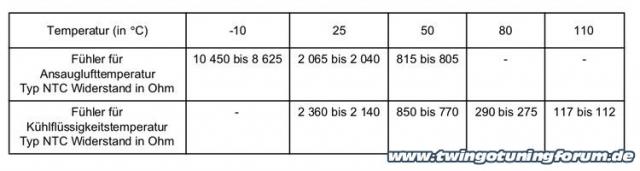

Nachdem ich das Ölfiltergehäuse entfernt habe, bin ich an den Kühlmitteltempsensor gekommen: 3.870 Ohm Widerstand, was ich aufgrund der derzeitigen Umgebungstemperatur plausibel finde (siehe angehängte Tabelle).
