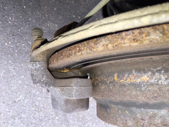

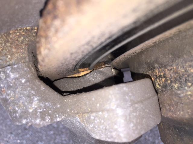

So Urlaub ist nun vorbei und ich hab gebremst wie bekloppt.
Hab ein paar Bilder mitgebracht, was sagt ihr?

Bremsbelag hat noch ca. 2cm sichtbaren Profil.

Die Scheiben und Beläge müssen leider neu, die Reibfläche (da wo die Scheibe glänzt) ist zu gering.
Damit wirst du auch nicht durch die Hauptuntersuchung kommen.
Bitte erneuer Scheiben und Beläge zur eigenen Sicherheit und für die der anderen Verkehrsteilnehmer.

unbedingt Bremsscheiben und Beläge ersetzen!Und nicht die billigsten Beläge nehmen,die sind oft zu hart sondern Markenbeläge wie z.B.ATE.
Auch den Bremskolben auf Freigängigkeit prüfen!
Wann wurde zum letzten mal die Bremsflüssigkeit gewechselt?
gruss karteileiche

Vielen Dank für eure Ratschläge, ich werde mich dann im Herbst Urlaub mal an das wechseln der gesamten Bremse begeben, Kostenpunkt ca. 120€ von ATE.
Das ist nicht die Emily (Twingo 2), sondern unser Packesel (ist ein Volvo).
Die Bremsflüssigkeit wurde schon länger nicht gewechselt, ist aber laut Prüfgerät noch im grünem Bereich.
