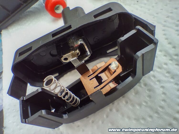

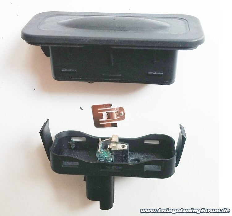

Fehler gefunden!
[Bild: twingo-07110438-GIx.jpg]
Ein Bild aus einem anderen Thread
[Bild: twingo-07105940-4Tw.jpg]
Trotz eindeutiger "click" geräusche war der Microschalter in der
Heckklappe defekt.
Austausch -> alles ok Danke Euch
