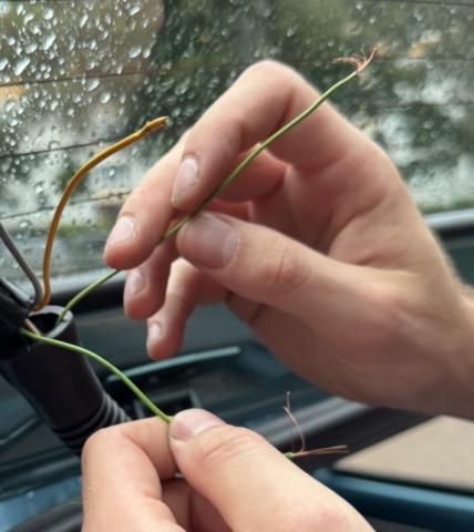

ich habe bei meinem Renault Twingo I, 1.2 16V D4F, EZ 2003 ein Problem mit der Zentralverriegelung der Heckklappe.
Die Heckklappe wird über die ZV nicht mehr betätigt. Folgendes habe ich bisher geprüft:
  • Stellmotor der Heckklappen-ZV ausgebaut bzw. separat mit Strom versorgt -> funktioniert einwandfrei
  • Stecker und Kontakte sehen optisch gut aus
  • Am Stecker liegen zwei Leitungen an: lila und grün
Mit einer 12-V-Prüflampe (Klemme an Karosseriemasse) geprüft:
  • auf lila liegt beim Betätigen der ZV Spannung an
  • auf grün nicht
  • Kabelbaum in der Gummitülle zwischen Karosserie und Heckklappe optisch kontrolliert -> keine sichtbaren Kabelbrüche
Jetzt das Interessante:
Ich habe testweise die grüne Leitung am Stellmotor zusätzlich mit einem Kabel auf das Metallteil des Heckscheibenwischermotors (Karosseriemasse) gelegt. Danach die Zentralverriegelung mit dem Schlüssel betätigt -> Stellmotor funktioniert.
Daher meine Vermutung: Auf der grünen Leitung fehlt Masse bzw. der Rückweg zum Stellmotor. Kennt jemand das Problem?
Bevor ich anfange, Kabel aufzutrennen, würde ich gern wissen, ob jemand genau diesen Fehler schon hatte bzw. einen Lösungsvorschlag für mich hat?
Danke euch!
...innen, unterhalb der linken Rückleuchte, ist ein Masseanschluß an der Karosserie, schau da mal nach...
Es bedanken sich: tech_run
Bitte nicht auf Masse legen.
Der Stellmotor wird wie die für die Tür bipolar angesteuert.
Es gibt eine Unterbrechung, und die musst du klassisch suchen.
Si befindet sich wahrscheinlich im Gummifaltenbalg zwischen Karosserie und Heckkllappe.
Ok das bedeutet, ich versuche mit dem Multimeter mal vor dem Balg und nach dem Balg Lebenszeichen zu finden?
