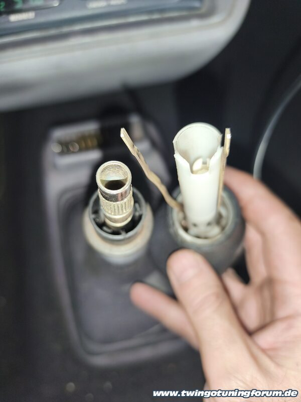

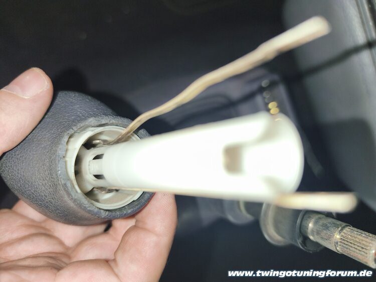

Hallo, wie tausche ich den Schaltknauf aus, wenn ich ein Easy-Modell auf manuelle Schaltung umgebaut habe? Der Schalthebel des Easy ist noch vorhanden. Er ist anders. Ich habe einen neuen Schaltknauf gekauft, aber sein Loch ist größer als die Stange des Easy. Der Easy-Knopf hat einen dünnen Plastikknopf mit einem weißen Plastik darunter und zwei langen Plastikbeinen, die in den Hebel hineinragen.
This is the knob, I guess I will need to replace the whole rod or grind the inside of the new one?
[Bild: twingo-14233824-KL9.jpg]
[Bild: twingo-14233841-hyT.jpg]
Der Easy hat ja noch den Kontakt im Schaltknauf.
Was hast du vor?
Den Knauf gegen einen originalen ersetzen?
Da wirst du wohl die ganze Stange ersetzen müssen.
Oder gegen einen individuellen?
Das müsst doch so gehen.
Vor allem könntest du die Zuleitung zum Kontakt für eine Versorgung nutzen.
Z.B. zur Beleuchtung.
I don't think the contacts do anything anymore. All is left in the car is a 2 amper fuse Which I think the car can't start without it. I maybe will try to change the knob and add more glue because the original knob hole is bigger than the rod of the easy. And it's impossible to get an easy knob now.
