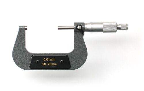

Bremsbeläge müssen natürlich Achweise getauscht werden(auch die Scheiben Achweise), d.h. Links und Rechts. Die Bremsscheibe darf auch nur bis zu einer Mindesbreite runter sein, die weiß ich aber nicht ausm Kopf. Kann man aber mit einer Bügelmessschraube überprüfen.
