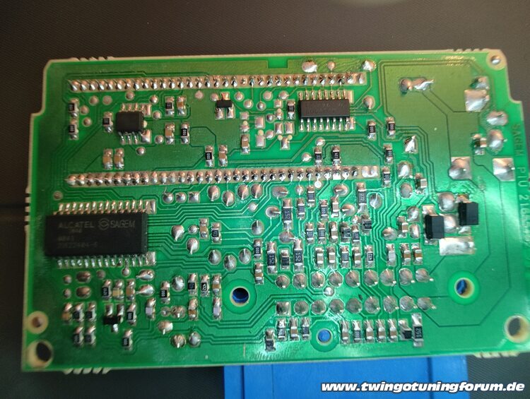

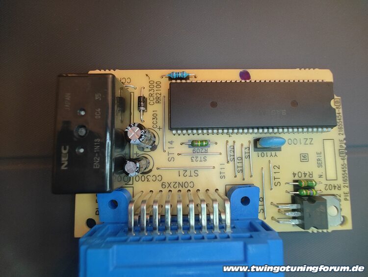

So ich bin heute kurz Zuhause gewesen und konnte mir den Dekoder einpacken.
Anbei die Bilder
[Bild: twingo-04173540-hoL.jpg]
Ich hoffe die Auflösung passt. Bin heute etwas tatterig.
[Bild: twingo-04173635-arh.jpg]
Die Lötstellen am Relais sehen auf dem Bild gebrochen aus. Da sind die Lötflächen, aber nur nicht vollständig benetzt.
Die Kondensatoren sind neu.
