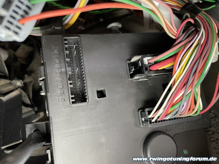

So-habe nun die UCH ausgebaut
[Bild: twingo-23175624-65a.jpg]
Da sind aber sehr wenige Pins drin??? wie gefährlich ist es da in der UCH Pins zu Installieren???? Die kostet gebraucht schon 300€
Lansam denke ich das ich auf die Temperaturanzeige erzichten soll bevor da ein Schaden entsteht????

(23.10.2025, 16:59)Rennsemmel1 schrieb: So-habe nun die UCH ausgebaut
Gratulation. Hoffe, du hast die Batterie vorher abgeklemmt...
Ja, in der Buchse für den grauen Stecker sind nur sehr wenige Pins. Ist bei meiner UCH genauso. Mehr Pins hättest du nur, wenn du die Deluxe-UCH mit Regensensor hättest. Ist aber nicht schlimm. Die beiden Pins für den Temperatursensor hast du Wink Und du sollst ja auch keine Pins an der UCH anbringen, sondern in den Stecker. Die UCH selbst würde ich auf gar keinen Fall öffnen! Denn beim Öffnen biegen gerne mal die Pins am Mainboard weg....und das ist dann doof....ist mir aufm Schrotthof mit einer Schrott-UCH passiert Wink Also lass die UCH in Ruhe. Nur am Stecker bei gehen!
Risiko? Das ganze Leben ist Risiko  Twisted Evil
Also ja....wenn du die UCH toastest, dann kann es sein, dass du UCH, ECU, Schlüssel und Transponder tauschen musst wegen dieser Wegfahrsperre (kenne mich da aber nicht aus). Das ist ein Risiko, dessen mensch sich bewusst sein sollte. Daher immer mit abgeklemmter Batterie (15 Min. warten) und den Schaltplan einatmen und 3 mal checken Wink
Es bedanken sich: Rennsemmel1

(23.10.2025, 17:10)Rennsemmel1 schrieb: Hast Du Bilder wie Du die Pins in die UCH gepflanzt hast ????
Siehe unten. UCH nicht öffnen und keine Pins einlöten!!!!
Deine UCH hat die Pins.
NUR am Stecker Pins einfügen, nicht an der Buchse....also nur der graue stecker, der auf dem Bild nicht mehr zu sehen war, weil du ihn rausgezogen hast

Um nochmal zur UCH zu kommen:
In diesem Thread hatte ich (etwas runter scrollen) mal eine Schrotthof-UCH aufgemacht (mach das bitte nicht mit deiner, wenn du sie magst!)
UCH von Innen
Wie gehabt, dabei sind mir Pins weggegoben. Und die biegt mensch nicht mal wieder zurück, die brechen dann nämlich. Auf den Bildern siehst du außerdem, dass nicht nur Pins fehlen, sondern auch ganz viele ICs. und ohne die ICs bringen dir die Pins eh nichts Wink
Aber du hast die Pins, die du brauchst in Nummer 39 und 40 (schau auf den grauen Stecker mit einer Lupe) Da stehen Nummern drauf. Die kannst du dann durchzählen und du wirst hoffentlich feststellen, dass zwar die beiden Kabel im Stecker fehlen, du aber die beiden Pins in der UCH schon hast.
