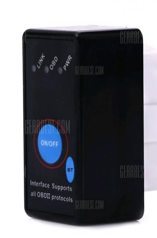

Ich habe es von einem Kollegen, das Ding gibt es aufjedenfall auch in China zu bestellen bei gearbest.
Vielleicht geht es auch nicht, weil es v2.1 ist und nicht v1.5
Aber wie schon von mir geschrieben, bei meinem Mercedes c250 bj2013 funktioniert er ohne Probleme

Dieses Dings habe ich auch (unter anderen). Es funktioniert mit meinem 98er Phase 2 und einem Galaxy.
