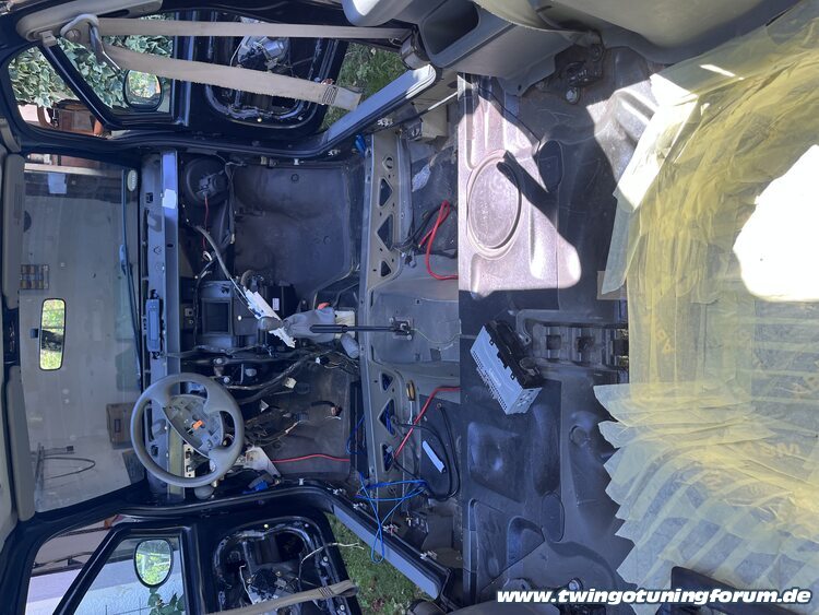

Hab bisschen eingekauft und auch schon einiges installiert:
Frontsystem Helix Blue 62 Komponentensystem 50w rms 165mm Tieftöner mit den passenden Hochtönern und der Frequenzweiche (überlege noch wo ich das am geschicktesten einbaue)
Endstufe Pioneer GM-A6704 soweit ich mich da aus dem Stegreif richtig erinnere
Subwoofer Audio Systems M12 Evo 2
Kabelsalat einfach als Set gekauft mit 16mm^2 Stromkabeln
Radio ist eines von Pioneer war noch vom Vorbesitzer drinnen.
Subwoofer ist das was mir am meisten Sorgen bereitet.

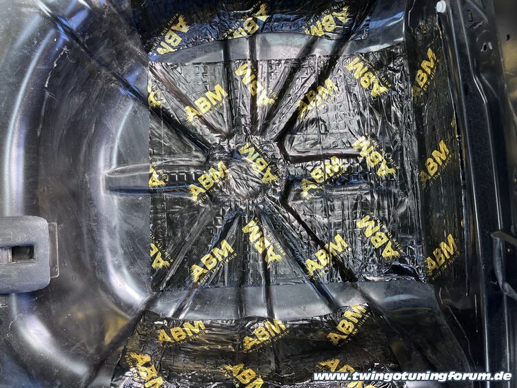

Habe ein GFK Set von Amazon geholt mit 5m^2 Matten bei 450g/m^2
Möchte dieses für die Mulde benutzen bei welcher der Bolzen schon entfernt wurde, jedoch möchte ich natürlich die Rückbank behalten…
da beginnt das problematische auch schon, da die Rückbank bei letzter Stellung nach hinten fast schon darüber steht.
Vielleicht klappt es auch trotzdem und die Holzplatte (denke an 22mm Multiplex oder 19mm MDF) geht auch noch unter der Rücksitzbank nicht unter (alles eine Sache der Messarbeit).
Meine Bedenken sind eher die Unebenheiten, welche die Holzplatte unter sich haben wird durch den Aufbau des Kofferraums und allgemein meine Sorge etwas falsch zu machen beim GFK aufbau.
Habe mir schon zig Sachen durchgelesen, trotzdem möchte ich es einfach nicht verk*ken :((
Anbei noch Bilder für die interessierten :)

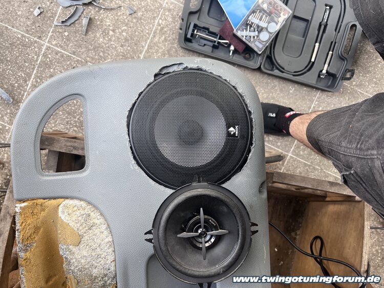

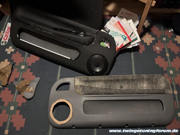

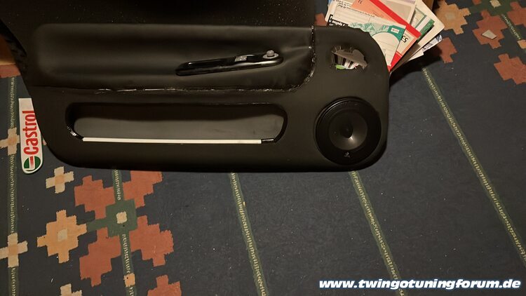

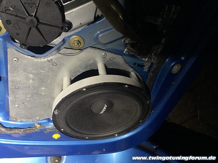

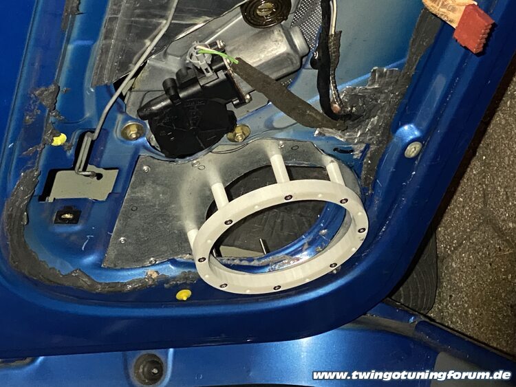

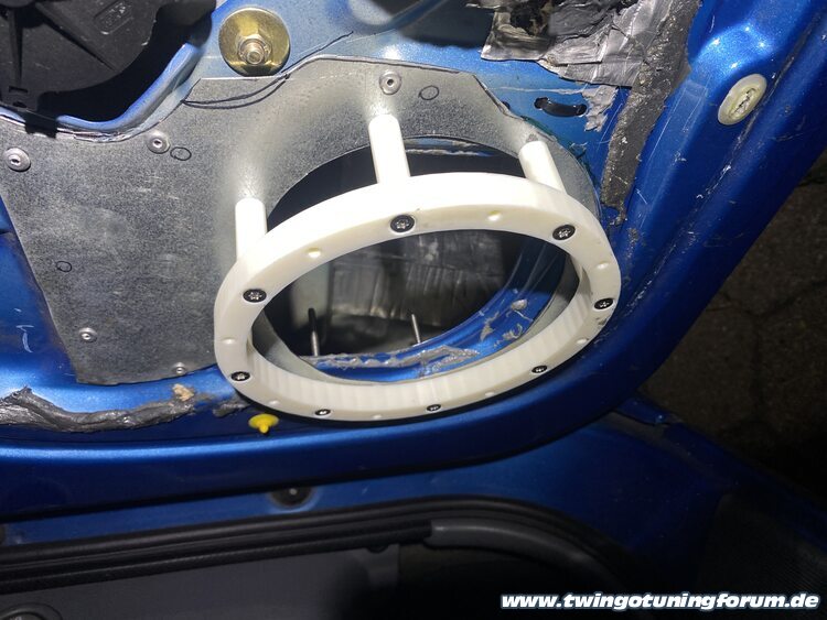

Wenn du noch deutlich Kickbass aus deiner Anlage rausholen möchtest, kann ich dir den Rat geben, die Lautsprecher auf dem Innenblech der Tür zu montieren.
Es scheint so als ob deine in der wabbeligen Türverkleidung vom Twingo montiert sind. Damit verschwendest du Unmengen an Klangqualität. Selbst das Innenblech ist unfassbar wabbelig, deswegen habe ich noch eins zu Verstärkung eingenietet. Der Beste Lautsprecher und der beste Verstärker nützen dir absolut nichts wenn der LS nicht bombenfest verschraubt ist.
Ich habe dir mal ein zwei Bilder von meiner Lösung angehängt.
[Bild: twingo-23233151-2fb.jpg]
[Bild: twingo-23233218-3V8.jpg]
[Bild: twingo-23233236-hSZ.jpg]
Der Ring ist mit dem 3D Drucker aus technischem Filament hergestellt. Auf der Rückseite sind Sicherheitsmuttern eingepresst mit denen dann der Lautsprecher verschraubt werden kann. Die Distanzhülsen mussten leider sein, da meine Lautsprecher sonst ans Fenster schlagen und ich so leichter der Türlinie folgen konnte damit die originale Abdeckung noch passt.
Mein Umbau ist noch nicht fertig, die Tür wird noch um den Ring mit Alubutyl gedämmt
