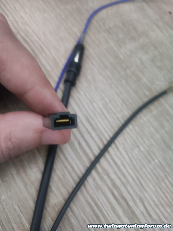

woher den strom nehmen für DAB splitter?
frage siehe oben, hab da im netz jetzt nichts gefunden (evtl bin ich auch mal wieder blind)
wo schliesse ich diesen stecker an?

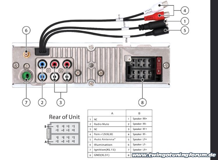

2. bild ist die stecker belegung von meinem radio
[Bild: twingo-30181023-CR1.jpg]
[Bild: twingo-30181035-5Q7.jpg]
Steht doch in der Belegung.
Antenne, #5 im Blockstecker.
Das ist ein Ausgang.
