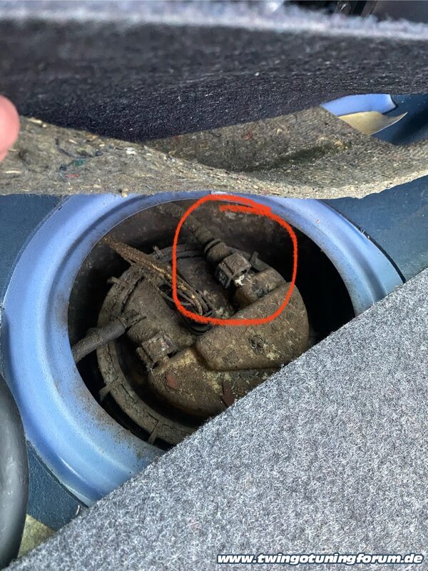

Wenn ich volltanke riecht es im Innenraum nach Benzin. Ich hab die Serviceluke geöffnet und am Rücklauf (?) tritt Benzin aus.
Jemand eine Idee wie ich das behebe und welche Teile ich brauche?

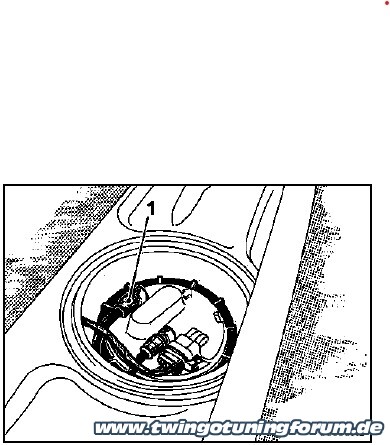

hier bei #1 ?[Bild: twingo-26222119-rgi.jpg]
dann mach das doch mal auseinander, was gebrochen, sieht was komisch aus? vllt machst du noch ein foto und zeigst das mal..

Habe mal ein Foto von dem Anschluss gemacht der undicht zu sein scheint:
[Bild: twingo-27065052-GYO.jpg]
LG, Luis
Hab mich dazu entschieden die ganze Einheit auszutauschen- sieht so aus, als wäre die Pumpe an der Steckverbindung für die Elektronik undicht. Wenn der Füllstand dann oberhalb des Niveaus der Pumpe liegt tritt dort Kraftstoff aus.
