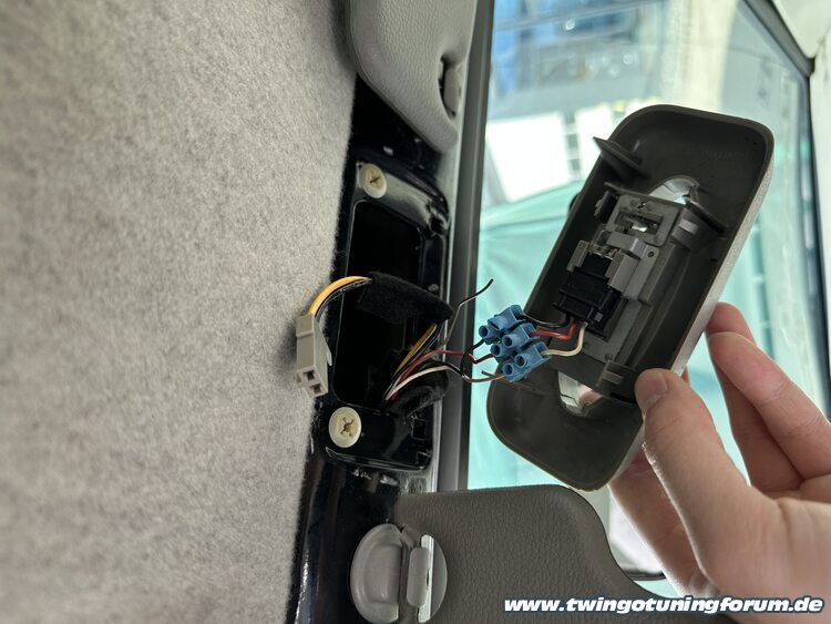

Scheinbar hast du Recht. Jemand hat hier schon mal herumprobiert. Ich habe jedoch keine Ahnung, wo das abgetrennte Kabel hingehört.
Wissen Sie zufällig, wo ich das richtige Teil bestellen kann?

[Bild: twingo-30155127-Zdn.jpg]

Was ich sehr interessant finde, dein Auto hatte original ein Glasschiebedach.
Sieht man an dem gelben und schwarzen Kabel.
Was ist da jetzt drin?
Ein Faltdach?
Ja, das Auto hat ein Faltdach. Es ist im TÜV-Gutachten eingetragen. Interessant. Ich hoffe, ich habe nicht die Katze im Sack gekauft. Meinst du, das gelb-schwarze Kabel ist für den Dachöffnungsknopf? Oder könnte man einen anderen Knopf zum Verriegeln der Türen anschließen? Nur kurz, damit ich den Schlüssel wieder koppeln kann. Und ich müsste kein neues Plastik mit Beleuchtung kaufen.
Das gelb schwarze Kabel hat früher mals das motorisch angetrieben Glasdach gespeist.
Das wurde gegen ein Faltdach getauscht, das ist ganz einfach
https://www.twingotuningforum.de/thread-...pid8697231
Der Draht für den Taster ist der dünne der da jetzt noch lose endet.
In deinem Bild oberhalb der Lüsterklemme.
Der wird gegen Masse geschaltet.
