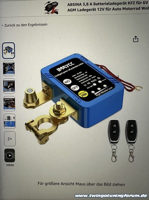

Hallo liebe Twingo-Gemeinde,
da ich meinen kleinen über Winter immer einmotte und im Frühjahr die Batterie dementsprechend leer ist, habe ich mir gedacht, vielleicht mir einen Batterietrenner mit Fernbedienung anzuschaffen?! Wäre dann auch gleich eine WFS. Hat schon jemand von euch Erfahrungen mit so einem Teil gesammelt??
Vielen Dank für Eure Unterstützung.
https://www.amazon.de/IMAYCC-Ferngesteue...0aWM&psc=1
[Bild: twingo-04194101-BOc.jpg]
Sinnlos, Sulfatierung beginnt bei weniger als 12,4 Volt.
Vollladen und Minus abklemmen.

Moin, das gute Stück steht leider/Gottseidank in der Tiefgarage.
Ich baue bei meinem über Winter immer die Batterie aus und hänge sie im Keller an ein Erhaltungs-Ladegerät. Einfach nur abklemmen ist nicht sinnvoll.
