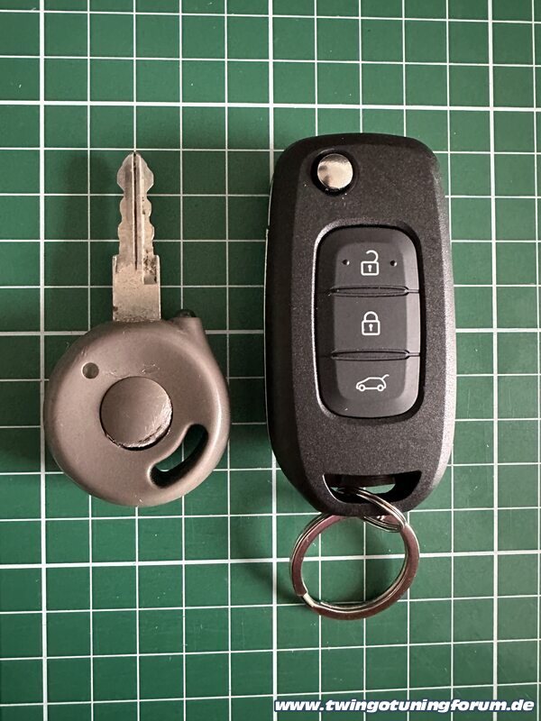

Anbei noch ein Bild des alten und des neuen Schlüssels.

[Bild: twingo-19115540-hRm.jpg]
