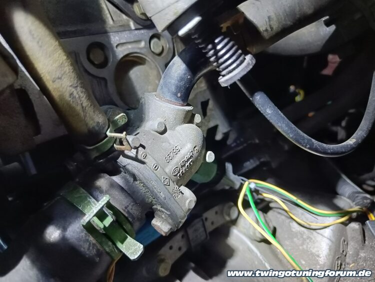

Wenn man den Stecker am Thermostat auf Masse legt leuchtet die Lampe im Cockpit. Der ganze Wasserkreislauf wird auch warm.
Es bringt keine Änderung, ob man den Stecker am Motorblock vorne abzieht oder dran lässt.

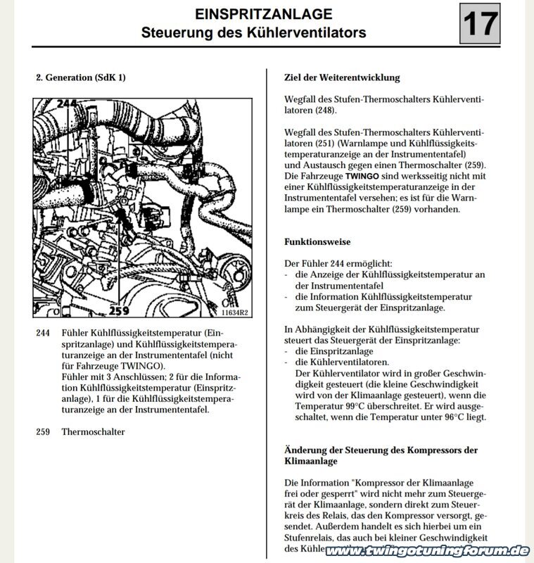

Es gab 97 noch Steuerungen mit Thermoschalter im Thermostatgehäuse.
Bitte Bilder davon.

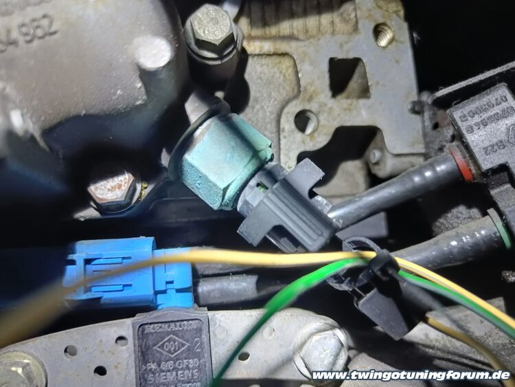

Du meinst wahrscheinlich diesen Sensor (259). M.w. nur für die Anzeige im Cockpit zuständig.
Wenn ich den auf Masse lege kommt die Warnlampe im Cockpit.

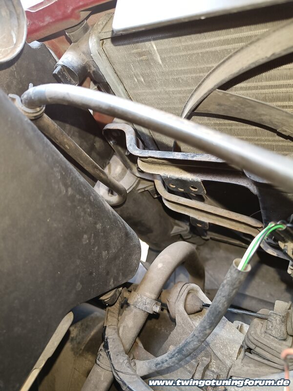

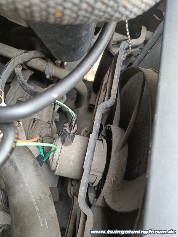

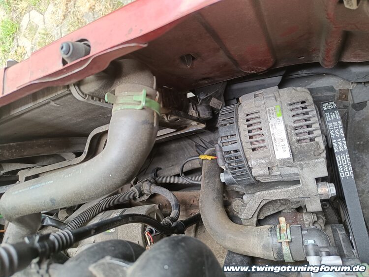

Am kühler habe ich keinen thermoschalter mehr. [Bild: twingo-15201512-Vmg.jpg]

Gut, dann schau mal was im Kühler steckt.
Nur zwei Schläuche und ein paar Verunreinigungen.
Ist es möglich, dass zwischen Kühlmitteltemperatur-Sensor und SG ein Widerstand vorliegt, der immer vorgaukelt, dass der Kühler nicht benötigt wird?
Wenn zwischen 1-2 12 Volt Anliegen wird ja das Relais für den Kühler "freigeschaltet" und der Kühler läuft, richtig? Müsste dies dann nicht nur sein, wenn ein niedriger Widerstand bzw. zu hohe Temperaturen vorliegen?
[Bild: twingo-16084800-j87.jpg]
[Bild: twingo-16084825-Seq.jpg]
[Bild: twingo-16084856-rY2.jpg]

Also kein Thermoschalter wie beim Vorgängermotor C3G?
Was endet da an blinden Kabeln, braun, grün?
Nein, ich denke, dass ich dieses Setup habe.
[Bild: twingo-16093035-iZK.jpg]
Hoffe das Bild ist vom Urheberrecht in Ordnung. Sonst gerne löschen.

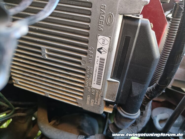

Mein SG

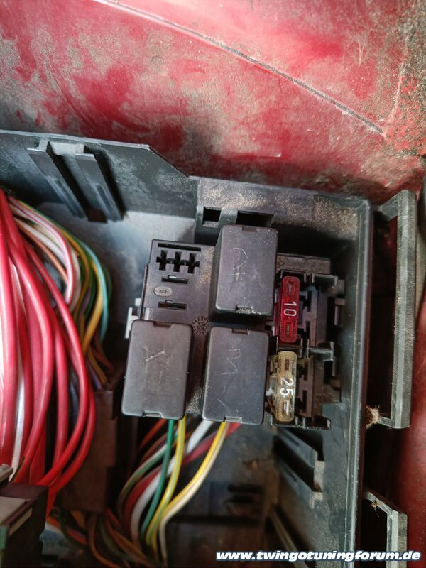

Sicherungskasten im Motorraum
