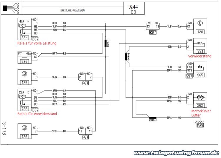

Das Steuergerät merkt nicht, ob der Lüfter läuft oder nicht, jedenfalls nicht direkt über den Lüfter. Das steuert bloß Relais die den Lüfter und Vorwiderstand ein/aus schalten.
Hier das Schaltbild:
[Bild: twingo-24090335-ZTG.jpg]
Schau mal nach den beiden Relais 700 und 234. Funktionieren diese? Du findest die Relais im Sicherungskasten im Motorraum (wenn du vor der offenen Motorhaube stehst, ganz rechts)

Mit Überbrücken des Relais 234 ist gemeint: Du nimmst ein Kabel und steckst es zwischen Kontakt H3 und H5. Damit gibts du direkt Saft auf den Lüfter ohne Steuerung von der ECU.
Auf gar keinen Fall schließt du auch nur irgendetwas (außer das Relais oder ein Multimeter) an Kontakt H2. Denn das geht direkt zur ECU und die mag es nicht wenn mensch damit direkt den Lüfter antreiben will Wink
Am Besten du misst mal die Spannung am Kontakt H3 gegen Masse (irgendwo an der Karosserie). Liegt an H3 12V an, ist schonmal da alles gut. Wenn nicht, ist die Sicherung F7 brei. Das gleiche Spiel mit Relais 700 und Kontakt D3. Liegt hier Saft an? Alternativ: Hast du die Sicherung F7 schonmal geprüft?
Als nächstes könnte mensch dann noch bei laufender Klima die Kontakte H2 sowie D2 messen. Liegt hier jeweils Saft an? Dafür muss aber die Klima an sein Wink und an den Kontakten nur messen, wenn du weißt wie mensch misst Wink
