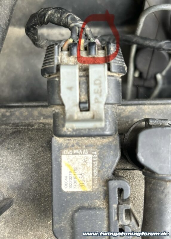

ich habe ein Problem mit dem Steckverbinder zum Map Sensor. Nach etlichen Stunden und Anläufen, bin ich zur Erkenntnis gekommen, das es dafür wohl keine Reparatursätze gibt.
[Bild: twingo-02005035-qps.jpg]
Nach all dem was ich bisher so gelesen habe, müsste ich mir einen kompletten Kabelbaum besorgen und entweder komplett tauschen oder das benötigte Stück ersetzen.
Der Stecker lässt sich nicht ohne weiteres öffnen, ohne dabei das Gehäuse zu zerstören oder?
Viele Grüße
ja aber schneid das doch einfach vom schlachtfahrzeug ab, und neu verbinden
Ist der Verbinder wirklich betroffen?
Beim D7F eher so gut wie gar nicht.
