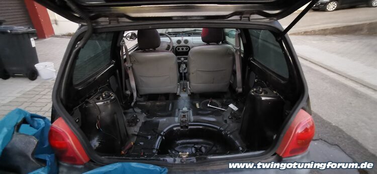

Leergeräumt ist er auch schon und bereit für die Nordschleife Smile

Sitze u Gurte müssen bei der HU eingebaut sein.

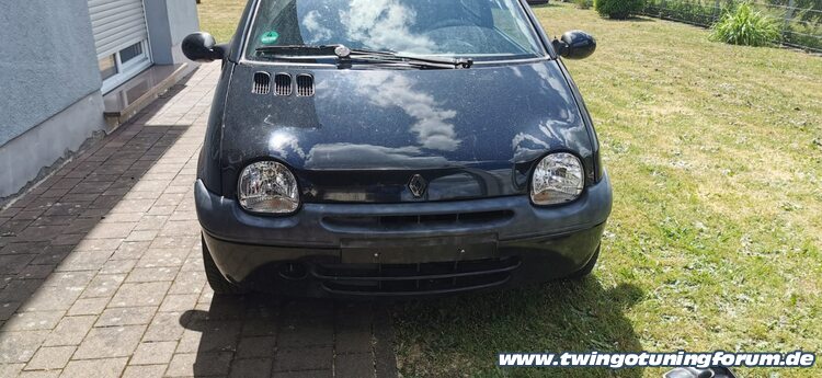

Ein paar neue Scheinwerfer hat der Kleine dann auch noch bekommen.
