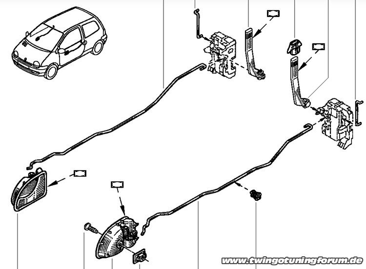

Hatten wir den Türschloss-Ausbau schon mal irgendwo mit allen Schritten beschrieben? Die Werkstatt-Unterlagen sind da SEHR spartanisch und weil ich dort ja scheinbar blind die Gestängeverbindung zum inneren Türöffner und die zum Türknopf abgarnieren muss, wäre ich für Tipps (gerne mit Bild) dankbar.

Dein Link führt ja leider auch nur zu Aussagen, dass es eine blöde Arbeit ist. Ohne weitere Anleitung. Und wie gesagt ist das Werkstattbuch da auch eher ungenau. Gibt es irgendwo Tipps für mich für die Durchführung der Arbeit? Der Schnapper selbst ist ja schnell losgeschraubt, aber wie funktioniert z.B. das Aushängen der Gestänge? Kann das ja nur blind machen...

Ja schon.
Du musst dennoch weitgehend blind arbeiten.
Hier sieht man von wo was eingehängt ist
