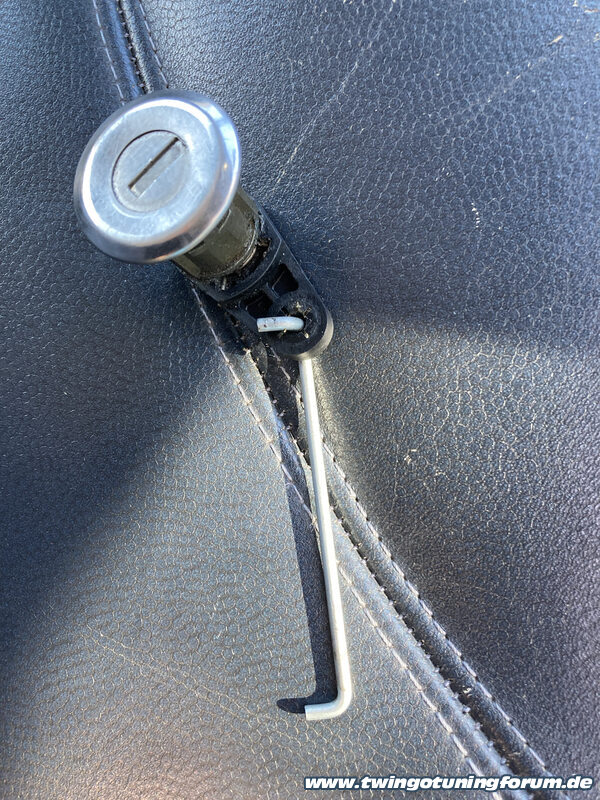

4. Türknopf unten vom Schloßblock abziehen. Achtung: hier kann es je nach Modell/Jahr Unterschiede geben! Ich wollte immer schon mal passende blaue Türknöpfe einbauen, aber die, die ich gefunden hatte, waren nur zur Hälfte Plastik und runter zum Schlossblock ging eine Koppelstange, die dann nicht zur Aufnahme in meinem Schlossblock passt. Mein Türknopf sieht so aus:
[Bild: twingo-05152739-bo5.jpg]
Unten das runde Element ist in eine Aufnahme eingeklipst und kann in Fahrtrichtung abgezogen werden.

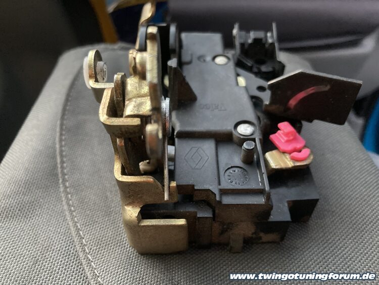

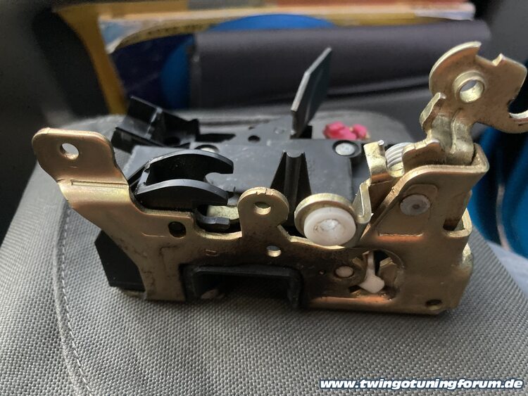

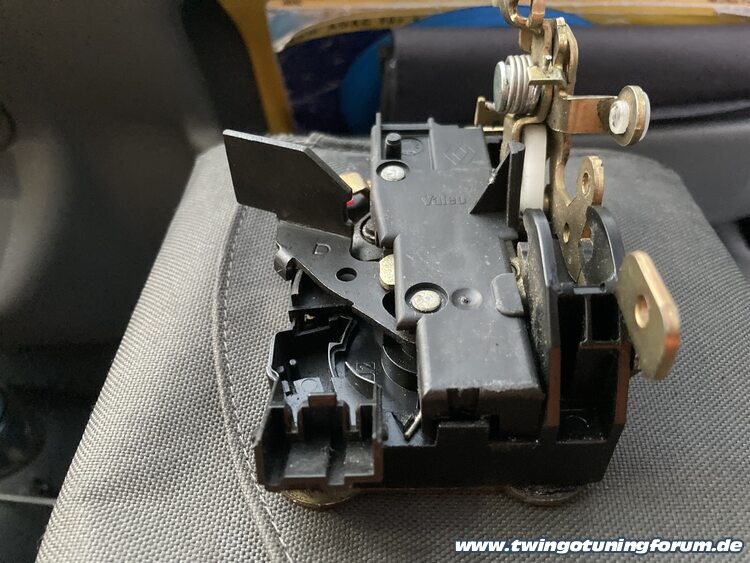

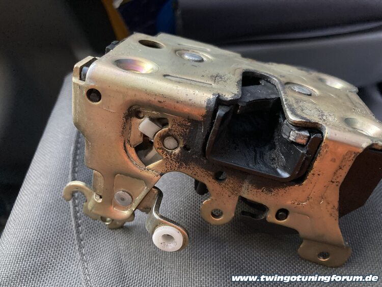

So sieht mein Schlossblock aus:
[Bild: twingo-05153331-GE6.jpg]
[Bild: twingo-05153356-28y.jpg]
[Bild: twingo-05153426-X7g.jpg]
[Bild: twingo-05153447-h2W.jpg]

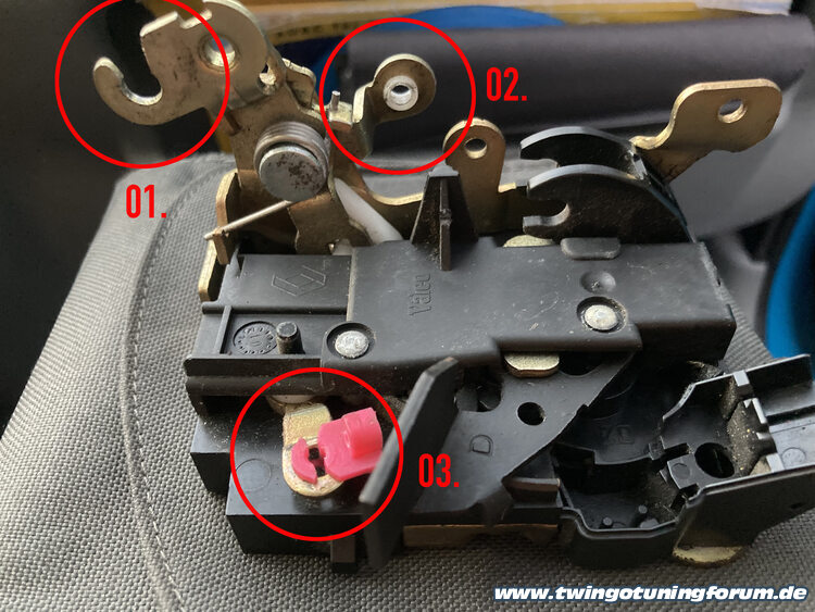

Daran gibt es drei Aufnahmen für Koppelstangen:
01: zum Türknopf
02: zum Innentüröffner
03: zum Außentürschloß
[Bild: twingo-05153616-28m.jpg]

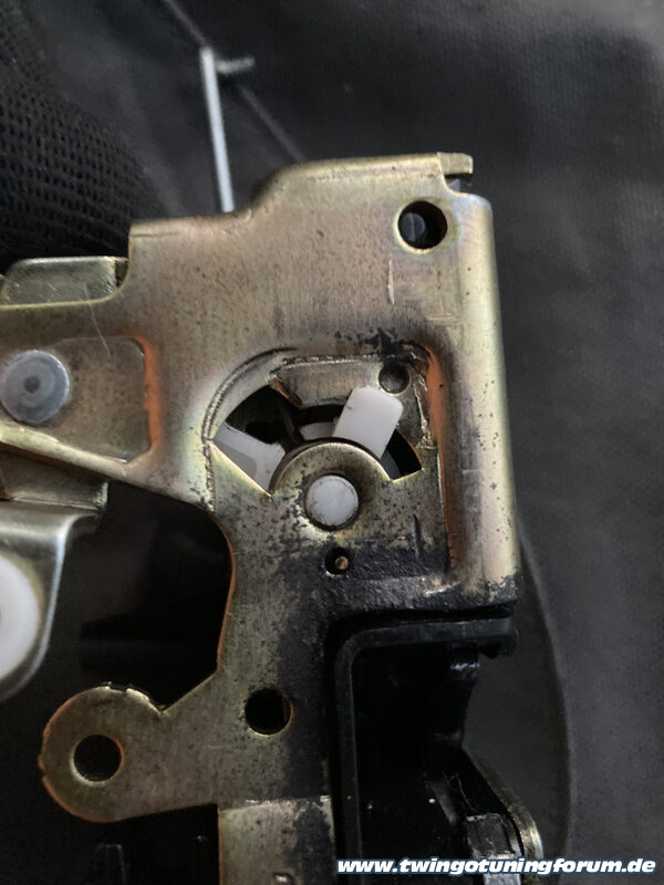

Jetzt ist der Zeitpunkt gekommen, euer Türschloss zu prüfen, schmieren, reparieren oder auszutauschen. Bei mir ließ sich nach Reinigen und Schmieren der Kipphebel/Schnapper mit Schraubenzieher wieder so bewegen, dass er fest einrastete und bei Betätigung des schwarzen Kipphebels am Schlossblock bzw. des Hebels 03. wieder freigegeben wurde. Also so, wie es sein sollte. Daher bei mir kein Austausch nötig, hurra! Diese Plastiklasche hatte ich noch in Verdacht, falsch zu sitzen, aber scheinbar gehört die so:

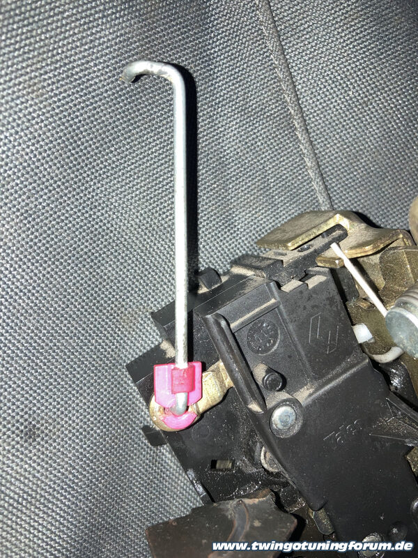

2. Noch mal mit der Verbindung Schlossblock > Außentürschloss vertraut machen, die Koppelstange wird am Schlossblock mit einem drehbaren rosa Clip gesichert.

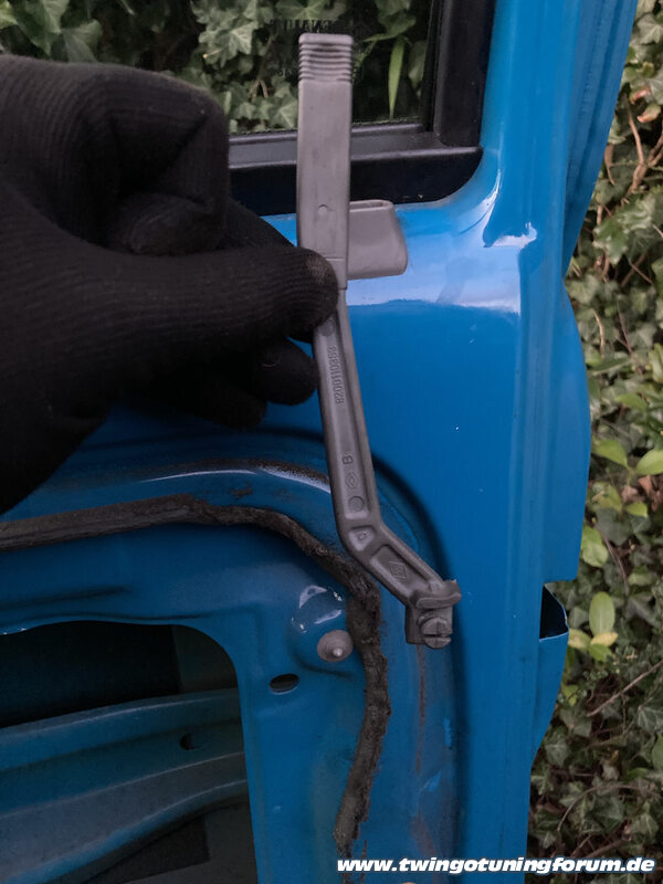

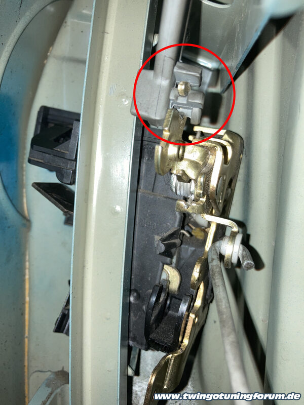

4. Das Außentürschloss mit der Koppelstange von außen durchs entsprechende Loch einfädeln. Position der Koppelstange: Das zweimal gebogene Ende ans Außentüschloss, so dass die untere Biegung gegen die Fahrtrichtung zeigt. Der „Ausleger“ des Türschlosses muss ebenfalls gegen die Fahrtrichtung zeigen.
[Bild: twingo-05155129-mjJ.jpg]
5. Jetzt wird es friemelig und geht leider nur blind mit schmalen Fingern: die Koppelstange vom Außentürschloss GEGEN die Fahrtrichtung unten in ihre Aufnahme (Markierung 03.) drücken und den rosa Clip zur Sicherung darüber drehen. Dann ist das Schwerste geschafft!
