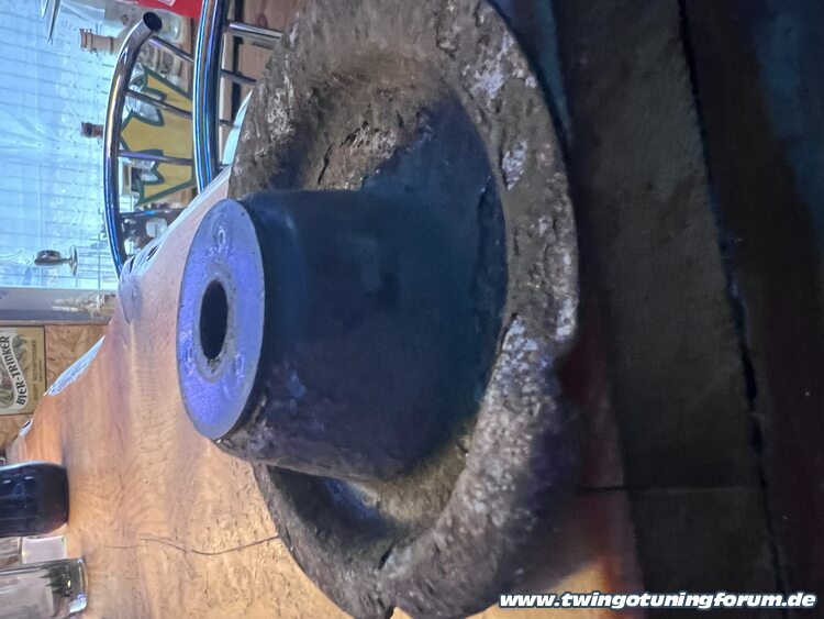

Das Domlager welches auf dem Federteiler sitzt , hat im Konus bei dem Serien Federteller keine Luft.
Beim Gewindefahrwerk hat der Konus nun aufgrund des kleineren Durchmessers , umlaufend 10mm Luft.
Gibt es Domlager mit unterschiedlichen innenmaßen?

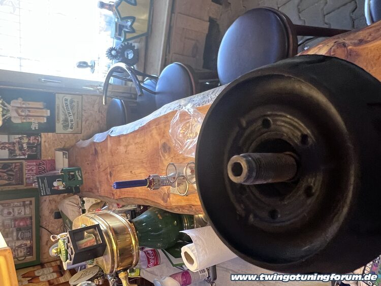

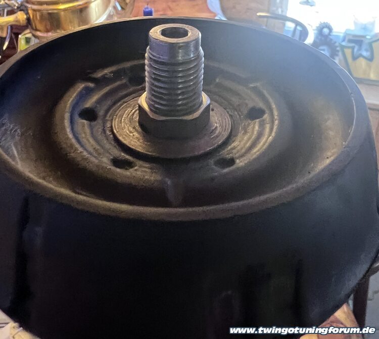

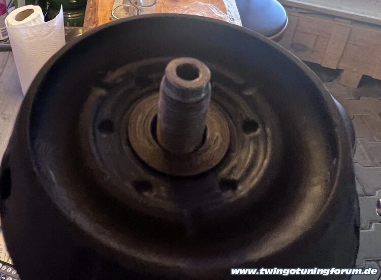

Kannst du Fotos davon einstellen, damit wir alle vom selben reden? Smile
Fotos bitte mit dem PicUploader hier unten im Schreibfeld hochladen.
[Bild: twingo-26105002-lMj.jpg]
[Bild: twingo-26105013-W75.jpg]
[Bild: twingo-26105029-HtP.jpg]

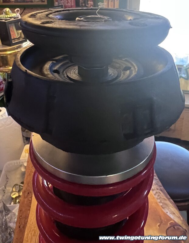

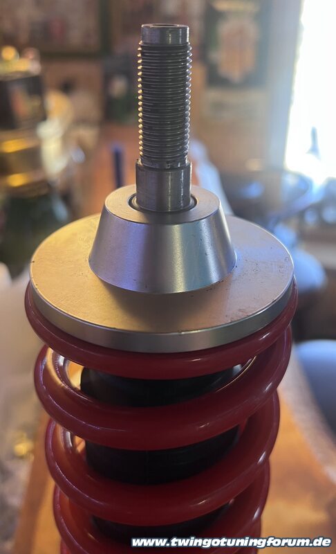

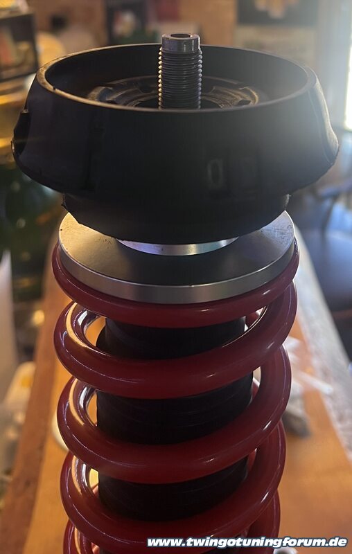

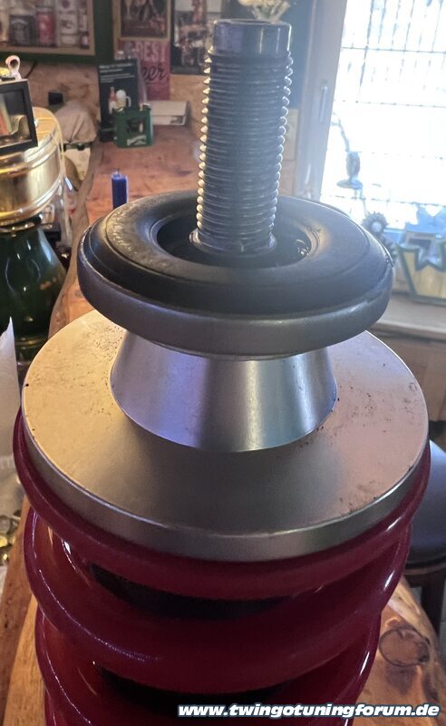

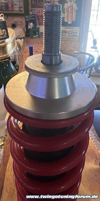

Hallo ,
Also auf dem Alukonus ( Federteller Gewindfahrwerk) kommt ja das Seriendomlager..Lt Technix. Aber der Ø ist eigentlich zu klein...
Auf dem Serienteller sitzt das Domlager spack.

Wenn ich die Bilder mit einem FK Gewinde vergleiche, ist beim FK der Konus deutlich größer.
Deshalb hatte ich da wohl nie Probleme mit den Seriendomlagern.
Wenn der Hersteller aber sagt, es muss passen, dann sollte das eig auch so passen.
Ich sehe aber das Problem.

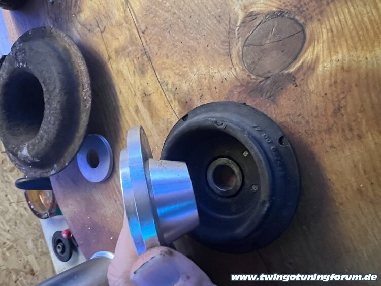

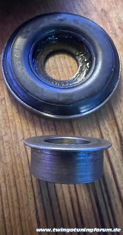

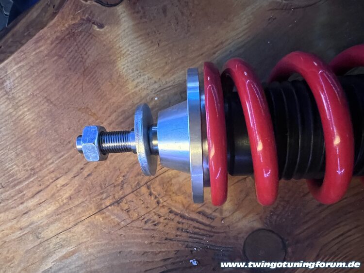

[Bild: twingo-03061045-s58.jpg]
[Bild: twingo-03061059-d1r.jpg]
[Bild: twingo-03061133-IMO.jpg]
[Bild: twingo-03061144-j1H.jpg]
[Bild: twingo-03061153-Q9f.jpg]
[Bild: twingo-03061203-zsl.jpg]
[Bild: twingo-03061211-ira.jpg]
[Bild: twingo-03061220-Gu6.jpg]
[Bild: twingo-03061230-72e.jpg]
Hallo Zusammen,
ich habe mal die Einbausituation abgelichtet. Vielleicht hilft sie ja jemanden.
Der Konus hat keine Funktion, (hat der der alte Federteller im Domlager aber auch nicht).
Die Buchse auf dem letzten Bild dient zum Fixieren des Domlagers/Gummipuffer. Diese muss ich verlängern , da der neue Puffer mehr Restwand hat , als der alte.
Die Buchse zieht sich sonst durch das Gummi.
