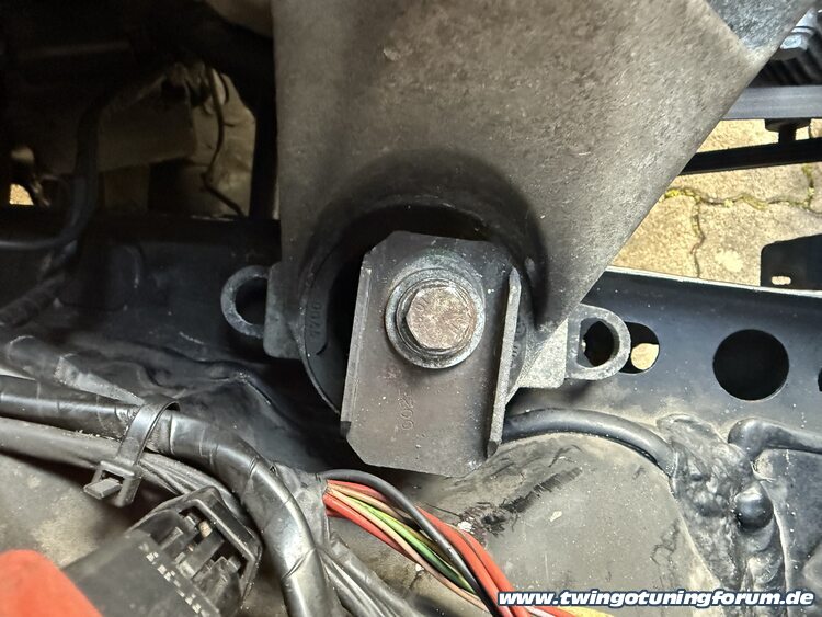

Was auch gerne falsch gemacht wird wenn das Motorlager abgeschraubt wurde, also andere Seite:
Lagerbockbefestigungsschraube ein Loch zu weit vorne oder hinten eingefädelt.
Macht auch großen Ärger.
Das Motorlager muss mittig in der Aussparung des Radhauses sitzen.
Hier zu weit hinten

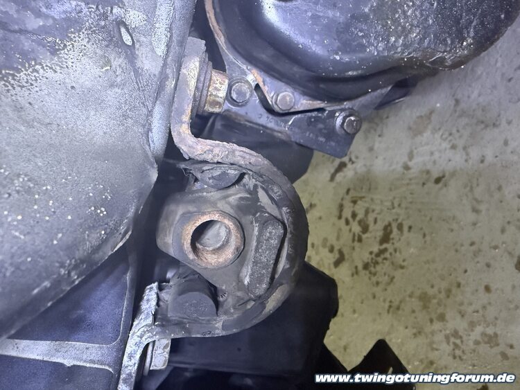

So sieht das Getriebelager aus, Motorlager sitzt richtig. Hatte es komplett raus, sind aber alle 6 Schrauben vorhanden und fest.

Das Getriebeseitige Lager ist zu 2/3 unterrostet und die Vulkanisierung hat sich gelöst. Das kann schon zu einem ziemlichen Nicken des Motors führen, da das aber nicht weg kann, solange alles fest verschraubt ist, ist das eher nicht für das beschriebene Problem ursächlich.

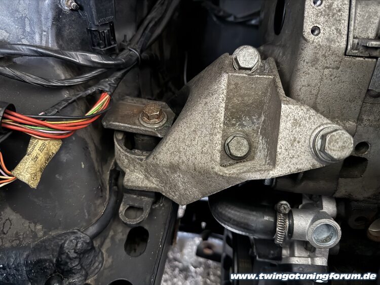

Hier ein Bild vom Motorlager. Antriebswelle liegt auch im ausgefederten Zustand nicht auf, sie schlägt nur manchmal hinten am Rahmen an, besonders beim Kurvenfahren klingt das ziemlich übel. Kann das Ganze vielleicht auch vom Radlager ausgelöst werden? Das wurde vor kurzem getauscht, macht jetzt aber schon wieder Geräusche. Die Frage ist nur, ist das radlager wegen der Antriebswelle kaputt oder macht die Welle Probleme wegen dem Radlager.
Klingt, als wenn Motor-Getriebe schief drin ist. Ist das rechte Lager in der richtigen Position..

Motorlager scheint zwar bezüglich vorne hinten richtig zu sitzen,
aber es sitzt zu weit außen.
Es sollte schon mittig auf dem Holm platziert sein.
Die Mutter der Antriebswelle habe ich nachgezogen, hab ja gestern auch die Antriebswellen getauscht, das ist definitiv alles fest. Motorlager werde ich korrigieren, aber das wird nicht die Ursache sein, oder?
Probiere es aus.
Und mache mal vorher/nachher ein Foto genau von oben auf das Lager.
Was ist denn das für eine Öse am Lager ? Bei meinen 2 Twingos ist die nicht vorhanden ?
