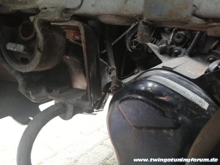

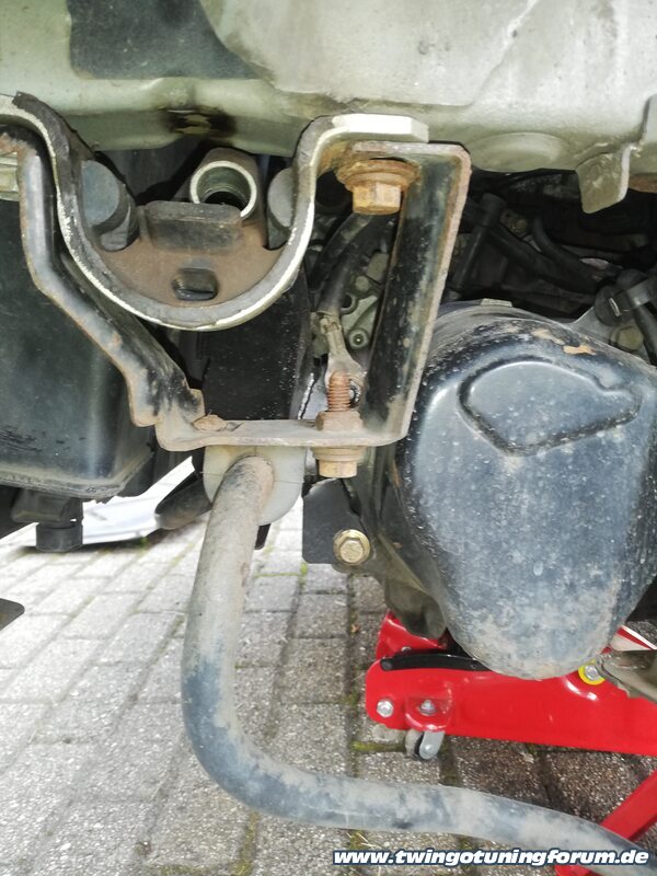

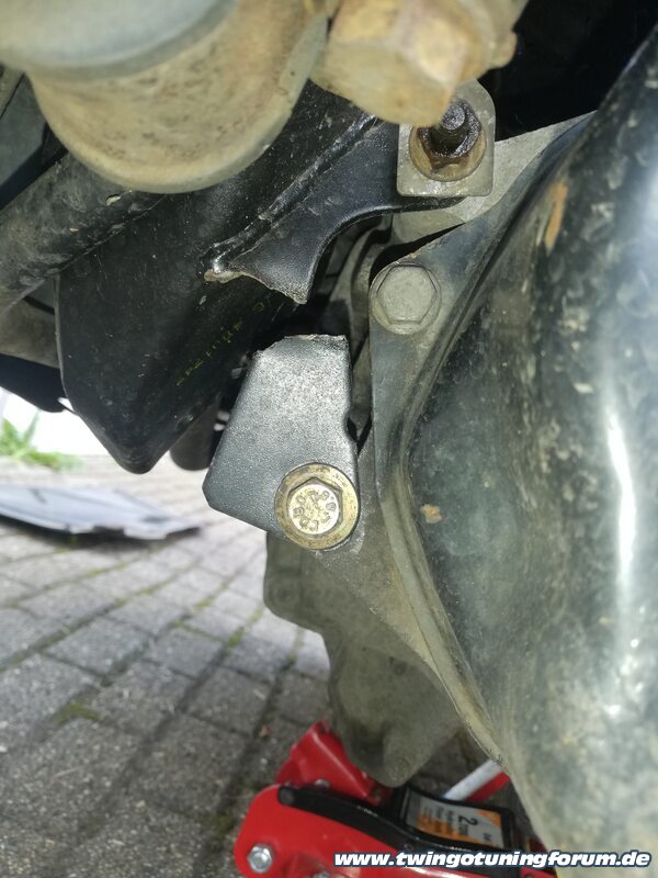

Das Bild was mich erwartete war Folgendes:
[Bild: twingo-18170032-Xfc.jpg]
[Bild: twingo-18170059-WWI.jpg]

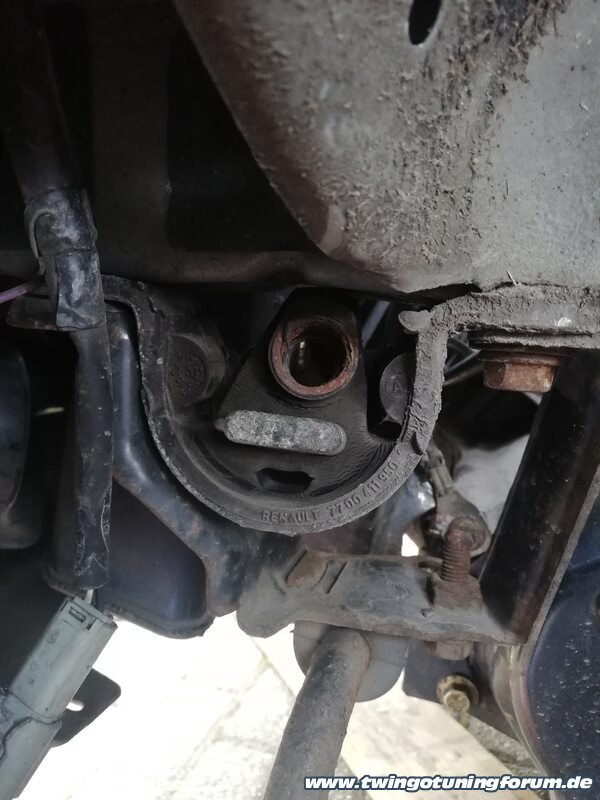

Also habe ich das Getriebelager ausgebaut, um mir den Schaden anzusehen.

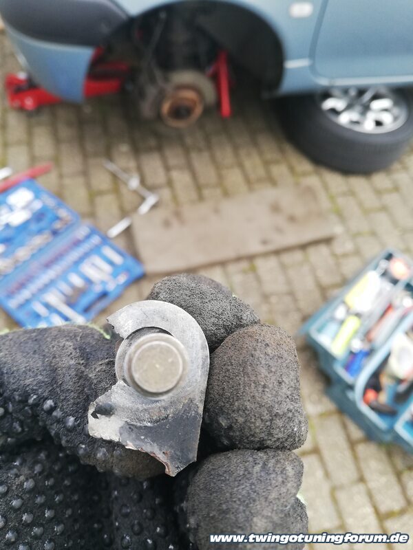

So etwas habe ich noch nie gesehen: Die beiden Stahlnasen, durch die die Befestigungsschrauben ins Getriebe geschraubt werden, waren abgebrochen.
[Bild: twingo-18170246-kRL.jpg]
[Bild: twingo-18170332-PDX.jpg]

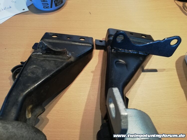

Ich habe umgehend ein neues Lager bestellt und habe mich für eines von Sasic entschieden.
Das Lager konnte ich am nächsten Tag abholen.
Zum Vergleich, einmal das alte Lager, wo beide Nasen abgebrochen sind, und das neue Lager von Sasic:
[Bild: twingo-18170445-ugD.jpg]
Die Bruchflächen ließen auf einen Gewaltbruch schließen, außerdem gehe ich davon aus, dass die Dauerfestigkeit nach dem ersten Bruch, vermutlich in der Baustelle passiert, nicht mehr gegeben war.

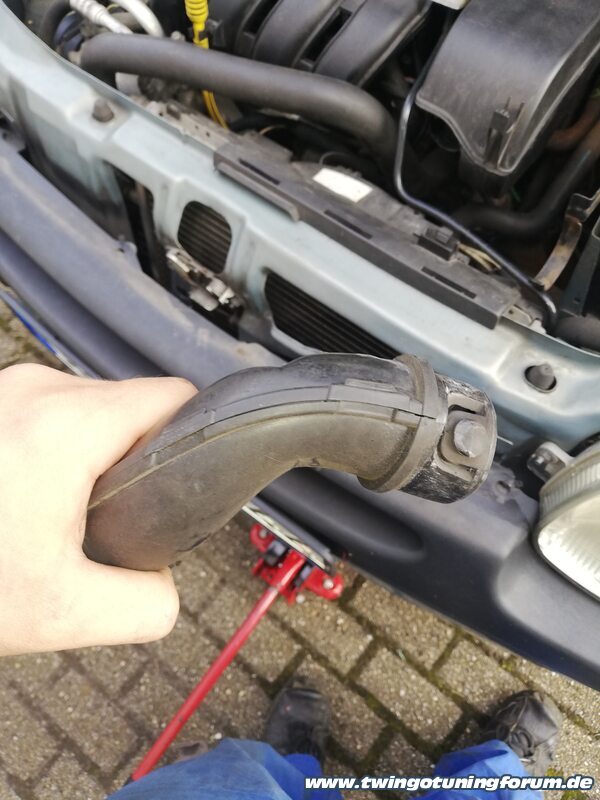

Mein Ansaugschlauch sah nicht mehr so aus wie er eigentlich soll, sondern eingedrückt:
[Bild: twingo-18171607-h9n.jpg]

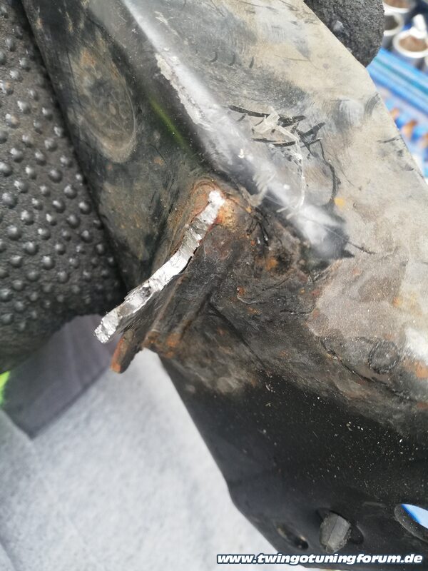

Das Getriebelager machte keinen besseren Eindruck, meine Befürchtung bestätigte sich:
[Bild: twingo-18171746-OFC.jpg]
[Bild: twingo-18171759-Jkh.jpg]
[Bild: twingo-18171809-nTl.jpg]
Diesmal ist eine von zwei Nasen abgebrochen, und zwar die längere.

Die Bruchfläche sieht wieder nach Gewaltbruch aus.
Die einzige Erklärung, die mir dazu einfällt, ist, dass das Material zu weich war.

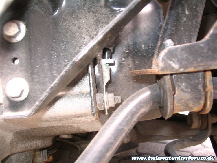

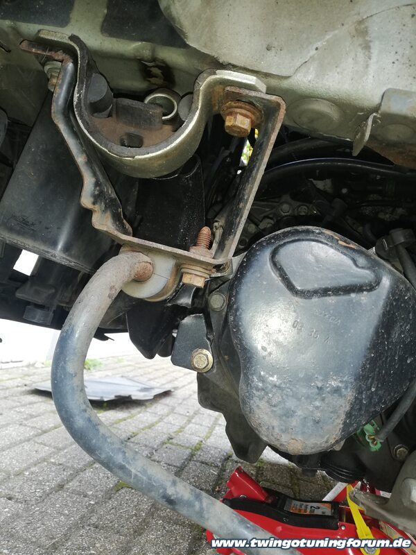

Mein Tipp,
du hast ein paar Schrauben vergessen...
http://www.catcar.info/renault/?lang=en&...9pZD09MTlG
Oder mal in echt im Bild, die beiden linken
[Bild: twingo-18215035-JBb.jpg]

Nachtrag zum Thema:
Sorry für die späte Antwort, ist leider immer wieder hinten über gefallen.
Ulli, du bist einfach der beste.
Natürlich hattest du recht, auch wenn ich es nicht gerne zugeben mag Silenced
Tatsächlich haben die beiden Schrauben gefehlt, ohne, dass ich es gemerkt habe.
Was umso verwunderlicher ist, da ich beim Franz das Lager vorsorglich ebenfalls gewechselt habe, und die Schrauben dort auch wie vorgesehen ein- und ausgebaut wurden.
Ich habe mir dann vom Schrotti neue Schrauben besorgt und was soll ich sagen? So leise war Franzi noch nie. Ich habe mich eh seit dem Kauf gefragt, warum der Innenraum so stark vibriert. Seitdem die fehlenden Schrauben eingebaut wurden, sind die Geräusche weg und das Fahren deutlich angenehmer geworden.
