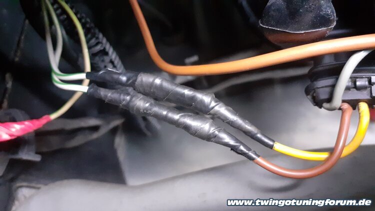

Wir kann ich am besten von stg zur Spule eine Leitung legen? Provisorisch um zu schauen ob es am Kabel liegt?
Mit 2 Stromdieben.
Würde ich nicht machen.
Lieber die zwei Leitungen gegeneinander tauschen.
Einmal im Multi Stecker und einmal an der Flickstelle.

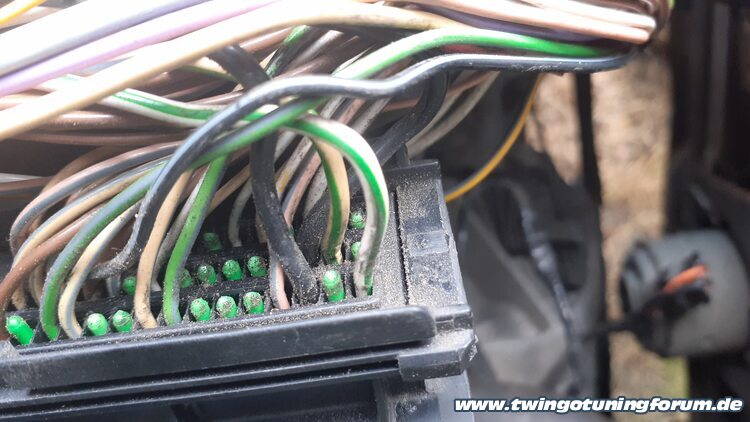

Also pin 32 Leitung habe ich eine neue reingezogen.
Problem bleibt. Fehlt noch pin 1 ,aber der pin 1 würde ja für zylinder 2 und 3 sein, also scheidet der eh aus.

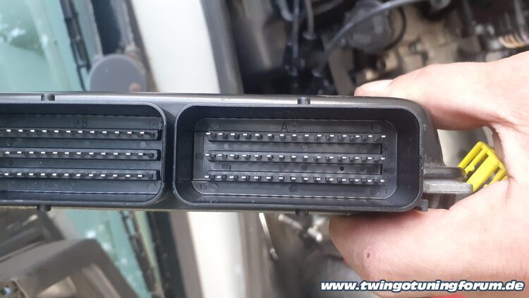

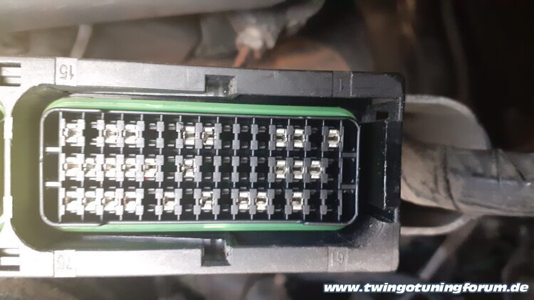

Ich versteh den Plan nicht.
Pin 32 hat eine Leitung.
Pin 1 hat 2.
Eins kommt aus dem motorstwuergeräte Stecker und das andere läuft im gebündelten Kabelstrang Richtung Sicherung [Bild: twingo-19155625-nNO.jpg]
[Bild: twingo-19155917-UJ4.jpg]
Das beige/grüne ist pin 32. Dort habe ich die Leitung gelegt.
Pin 1 ist grün/weiss . Aber es kommt aus dem kabelstrang 2x grün weiss
Was wäre wenn man die beiden vertauscht?
[Bild: twingo-19160412-zt8.jpg]

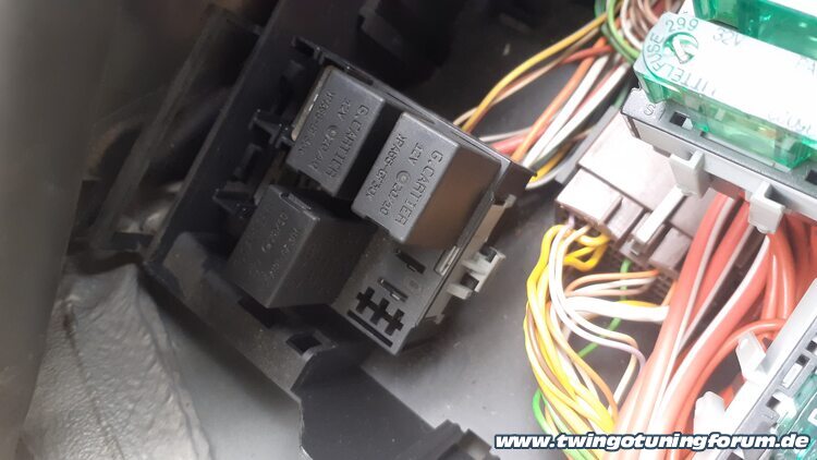

Ein Kabel kommt von der Sicherung in Grün/Weiß
[Bild: twingo-19161535-5R6.jpg]

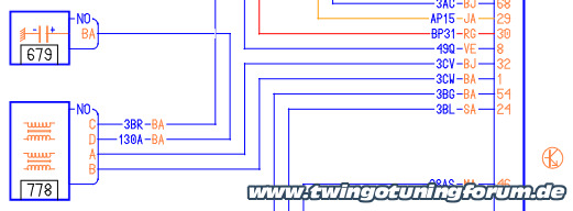

Ich schau mal kurz in den Schaltplan.
[Bild: twingo-19163004-X8U.jpg]
Das ist aus demSchaltbild eines BJ 2001.
Du musst also 1 und 32 umstecken und A und B tauschen.
Es wäre natürlich mehr als hart wenn sich der Frickler der die Zündspule angepasst hat
verschaltet hat. Das würde nicht zwingend bedeutend dass der Motor nicht läuft.
Kann aber genau die Probleme machen die du jetzt hast.
Also vorher prüfen ob die Zündspule überhaupt richtig angeschlossen ist.

Dass Pin 1 doppelt belegt ist glaube ich nicht.
Bitte entweder Nummer ablesen oder richtig zählen.

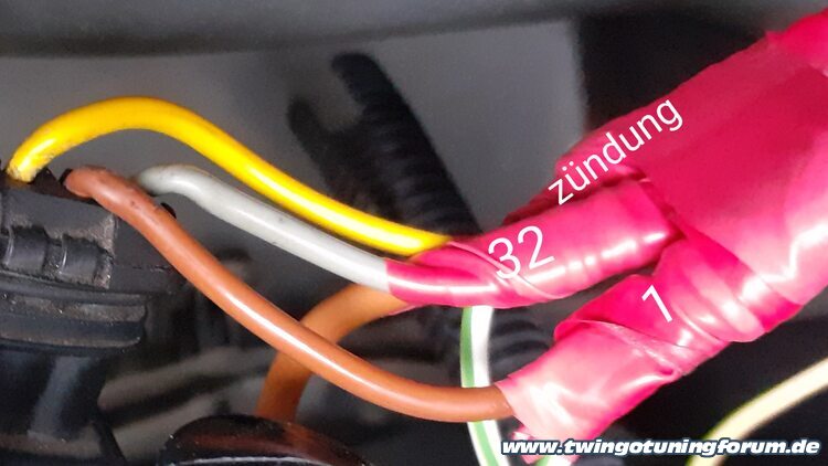

Soll ich am zündspulenstecker ( bild oben) mal das gelbe mit dem braunen tauschen?
Am zündspulenstecker sind 4 Kabel.
1 mit Kondensator der an den Motor geht.
1 das zu pin 32 geht
1 das zu pin 1 geht
1 geht zu den Sicherungen.
Oder soll ich einfach pin 1 und 32 tauschen
Für die Leitungsdiagnose würde man sowohl 1 und 32 tauschen als auch A und B.
Nur eine Seite tauschen würde nur zu Fehlzündungen führen.
Hier bei dir stimmt aber was nicht.
Am Steuergerät ist alles paletti, es sitzt in 1 (auch laut deinen Fotos danke dafür) nur 1 Draht.
Abgehakt.
Aber.
Die beiden grün weißen gehen nicht ab A und B sondern auf B und C.
Und ich glaube nicht dass das richtig ist.
Habe gerade an einer Zündspule mit abgerundetem Stecker gemessen.
A und B gehen auf 32 und 1, C auf Plus
Gelb ist also Plus was auch dem Renault Farbcode entspricht,
Braun und Grau gehen auf 32 und 1.
Miss deine Zündspule vorher nach!
Zwischen A und B solltest du ca 1,8 Ohm messen.
Zwischen A und C sowie zwischen B und C jeweils ca. 0,9 Ohm.
An den Widerstand deiner Mess-Strippen denken und den abziehen.
