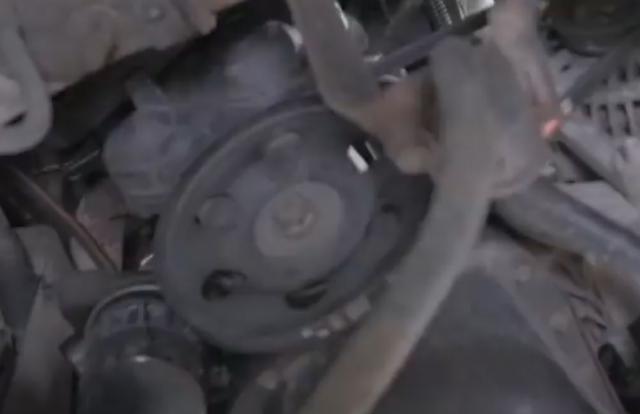

Allerdings weiss ich nicht wie ich die Riemenscheibe blocken soll dachte da wären Löcher drin für mein Blockierwerkzeug was ich hab.
Schlagschrauber und Loctite ?
Dachte nämlich eigentlich die Scheibe würde sich aussehen wie hier im Video
Schlagschrauber ist schon mal ne gute Idee.

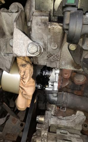

So Leute hab es geschafft.
5 Std hab ich gebraucht..
Gab aber 1 Problem irgendwie war in der Wasserpumpe von Skf kein gewinde drin für die Abdeckung...konnte die mittlere nicht festschrauben.
Musste die kleben. Hält aber bombenfest der Pfusch

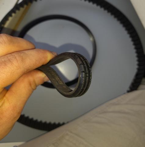

Alter Zahnriemen
Und alter rippenriemen
War da kein Loch oder kein Gewinde?
Kein Gewinde ist normal, deswegen solltest du die Schrauben auch sortiert weglegen.
(05.12.2008, 21:00)Broadcasttechniker schrieb: ...Jetzt die Kunststoffabdeckung der Wapu los. Diese Schrauben bitte separat lagern da diese selbstschneidend sind und die neue Wapu an diesen Stellen kein Gewinde hat...
Doch nicht genau gelesen.

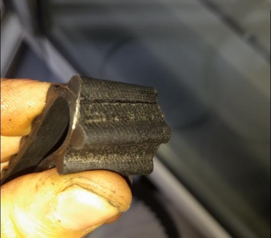

Sieht Kacke aus, hoffentlich muss da sobald keiner dran.
Der Zahnriemen hätte wohl noch was gehalten, der Rillenriemen hatte es hinter sich.
Stimmt wohl das hab ich überlesen war definitiv mein Fehler.
Aber fürs erste mal bin ich zufrieden mit meiner Arbeit.
Hat alles gut geklappt soweit und wagen fährt definitiv besser.
Warum man so einen Quatsch mit selbstschneidenen Schrauben macht erschließt sich mir aber nicht.
Und die Schrauben hatte ich separat weggelegt aber die gingen halt nicht mehr rein
