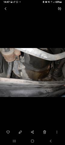

Am Getriebe seitlich scheint aber Öl zu sein.
#25
@werni hab mal paar Fotos gemacht bin jetzt kein Profi aber der suppt schon recht ordentlich oder ?
#26
Bild 2
#27
auch hier, abwischen und mal schauen wo es her kommt.
Scheinbar von oben.
Ich würde dich bitten die Bilder als Bild hier hochzuladen
http://pics.twingotuningforum.de/
Screenshots mit 60% und mehr schwarz sind Mist.
https://www.twingotuningforum.de/thread-42370.html
#28
Ok aber muss die als Screenshot machen weil sonst die Datei zu groß ist.
Hier mal ein Bild von oben.
Hab es mal abgewischt und dran gerochen-also riechen tut es nicht.
Kondenswasser oder so ist aber auszuschließen oder ?
#29
Ahh hab es jetzt verstanden mit dem link für die Bilder.
Danke. Smile
#30
Hallo
ich glaube das der Deckel durchgerostet ist . Mach den Deckel mit Bremsenreiniger sauber und kontolliere dann nochmal. Da scheint ein winziges Loch zu sein .....wenns dann richtig durch ist läuft noch mehr raus ....
Grüsse Werni
