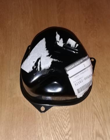

Heute ist unser Deckel gekommen (~86€ inkl.V.) Wird Zeit da dran zu gehen.
Ich sehe am vorigen Beitrag, dass ich wohl eine Dichtung dazu brauche.
Ist die aus Gummi? Und kann man die alte evtl. wiederverwenden?
Vermutlich bekomme ich die beim Freundlichen...

Eijeijei.
Preis verdreifacht.
Mit etwas Glück hält die alte Schnurdichtung dicht.
#19
Gummi - "Schnurdichtung"?
Kann mir vorstellen, dass ich die auch beim Dichtungsspezialisten hier vor Ort bekomme.

Ich finde es immer hilfreich, auf persönliche Erfahrungen der Kommentatoren zurückgreifen zu können. Ist das ein Erfahrungswert mit "einen Winter"?
Der erste Deckel hat 18 Jahre gehalten, und das Blech ist ordentlich dick.
Was heißt schon "frech"? Das Teil ist fast überall "nicht verfügbar", das weckt kaufmännische Begehrlichkeiten. Ich hab ne Zeitbombe und bin froh, einen gefunden zu haben. 86 Euro sind so gesehen besser als 3 Liter Getriebeöl in der Einfahrt.
