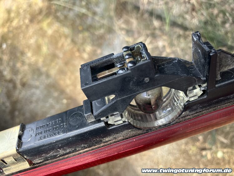

Ich musste das heute mal aufgrund eines gelösten Heckwischwasserschlauches (Was für ein Wort…Deutsch ist eine schöne Sprache) ausbauen und es ist nur ein Leuchtmittel:
[Bild: twingo-23223325-7CA.jpg]
Ich muss sagen, dass ich diese Lösung echt elegant finde.
Hast du die Birne denn gleich mit gewechselt, die ist ja schon schwarz?
Leuchtmittel ist übrigens eine W16W. Hatte meine Anfang letzten Jahres vor der HU gewechselt und zufälligerweise welche da, da ich für unseren A4 B8 ein 10er Pack bestellt hatte.
