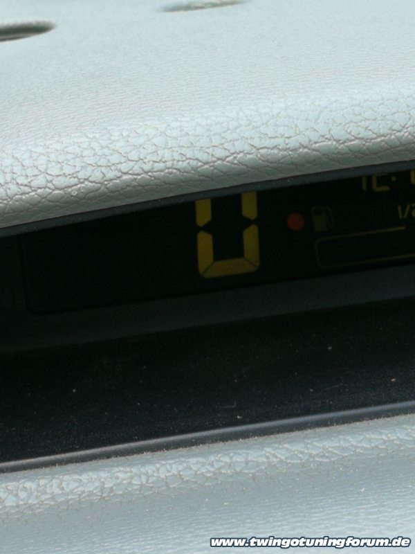

Kannste 2 Fotos vom Tacho machen bei Licht an u wenns Licht aus ist?

(28.08.2020, 04:54)handyfranky schrieb: Kannste 2 Fotos vom Tacho machen bei Licht an u wenns Licht aus ist?
Ja, habe ich schon versucht,
bei "Licht aus" hat die Kamera was sehen können
[Bild: twingo-28081023-cCZ.jpg]
Bei "Licht an" wird die Anzeige so schwach dass Du auch ein schwarzes Papier anschauen kannst.
#68
Man kann auf dem HandyCAM-Display eine Ziffer "0" erkennen.
Nach der Kopie auf den PC und der Kopie ins Forum ist wohl alles auf der Strecke geblieben
#69
So soll das bei Licht an aussehen, also alles ok mit deinem Tacho.

(28.08.2020, 07:28)handyfranky schrieb: So soll das bei Licht an aussehen, also alles ok mit deinem Tacho.
wie jetzt?
Wie kann es denn i.O. sein, wenn man irgendwann im Betrieb
nichts mehr auf dem Display erkennen kann?

Mache doch bitte ein Bild wo das Licht aus ist und eines wo das Licht an ist. So können wir auch den Unterschied sehen.
Aber wie schon geschrieben wurde, ist der Tacho bei Licht an schwer zu erkennen. Deswegen habe ich auch Leds drin.

Ja wie, das Bild war mit Licht an, oder??? Dabei fällt die Tachobeleuchtung dann mit der Zeit ganz aus? Das haste noch nicht erzählt, du erzählst wenig maulst aber viel herum. Du hast doch hier aus dem Forum ein Angebot bekommen wegen der Überprüfung/Reparatur des Tachos, warum nimmste das nicht an?

nee, das oben ist mit licht aus gemacht, wenn ich das richtig lese.
licht an hat nur schwarz erzeugt und ist deshalb nicht eingestellt. so habe ich das verstanden.

Nein, das war der Zustand mit kaputtem Tacho (Diode defekt).
