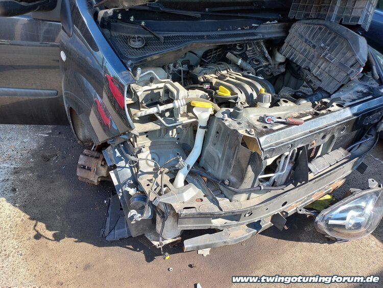

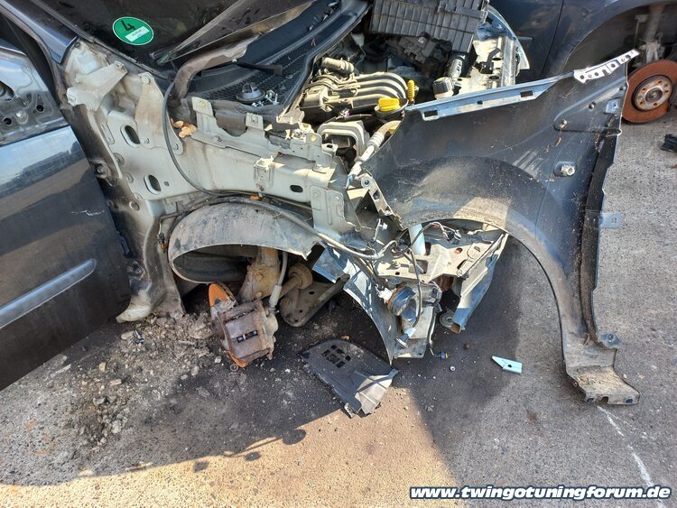

Hallöchen,
heute war ich mal wieder auf meinem Lieblings-KFZ-Verwertungshof und war mal so frech einfach einen Kotflügel (für die Bilder) abzumontieren. Hier die Bilder vom Kotflügel (Vor Facelift Twingo):
[Bild: twingo-15224608-N73.jpg]
Auf der rechten Seite im Bild ist der rechte Kotflügel von Innen zu sehen. Und hier nochmal eine Nahaufnahme der Stelle, welche dir Probleme macht....vielleicht hilft dir das Bild?
[Bild: twingo-15224707-ptf.jpg]
So schauts "noch zusammengebaut" aus:
[Bild: twingo-15224807-Yaq.jpg]
Ja DANKE, habe zwischenzeitlich den Kotflügel nochmals ab gehabt und er klickt bei der Montage auch Hörbar ein- aber beim Fahren springt er dann oben wieder heraus.Derzeit kann ich mich aber darum nicht kümmern.Werde mich wenn ich Zeit habe damit beschäftigen.Auf deinen schönen Bildern kann man gut erkennen das man mit der Hand nicht am Frontträger nach obern vorbeikommt!
