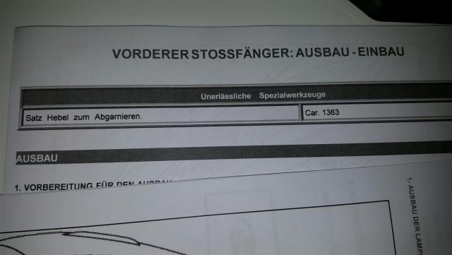

Ich hab eben die Anleitung von Renault und da steht das der Einsatz von Spezialwerkzeug unerlässlich ist da war ich dann erstmal bedient (siehe Anhang) und eben das eine Bühne benötigt wird!
Danke dann werde ich das mal in Angriff nehmen...
"Abgarnieren"????
(27.01.2016, 20:15)onkel-howdy schrieb: "Abgarnieren"??
????? vielleicht ein chinesisches fremdwort SmileSmileSmileSmileSmile k.a. was das heißt
Fand ich auch merkwürdig...

(27.01.2016, 19:05)Adonay schrieb: Muß die wirklich ab oder ist es evtl. auch nach Abbau der Radhausverkleidung möglich?
Ja die muss definitiv ab. Ich habe das ja nicht zum Spaß geschrieben. Selbst für den Wechsel der Leuchtmittel (beidseitig) der Nebler muss die Stoßstange runter.
