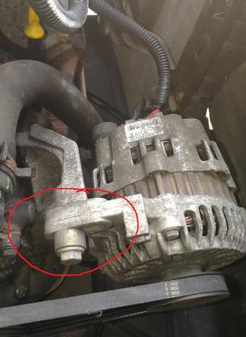

Ausserdem bräuchte ich bitte eure Hilfe beim Ausbau der Lima für den Fall, dass ich sie tauschen muss. Erst klemme ich die Batterie ab, und dann ziehe ich die Stecker. Bei einem muss ich die Schraube lösen. den anderen bekomme ich nicht ab. Muss ich mit einem Schraubenzieher in den Schlitz oder gibt es einen anderen Trick?
Und sehe ich das richtig, dass die Lima nur an den beiden Schrauben befestigt ist die ich rot umrandet habe? Wenn ich die obere löse, geht dann automatisch die Spannung vom Keilriemen?

Beim Lösen der "Spannschraube" wird der Riemen NICHT lose.
Dafür muss die untere Schraube auch los.

Mit der unteren Schraube ist die 2. gemeint die ich rot markiert habe? Sollte man erst die untere oder die Spannschraube lösen?

Und die beiden Schrauben sind nur die beiden die ich rot markiert habe auf den Bildern?
Danke!
