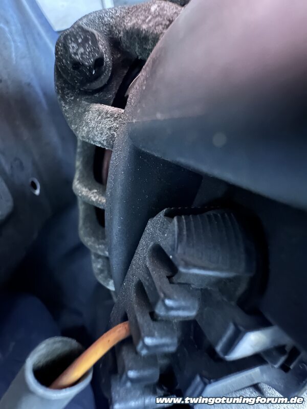

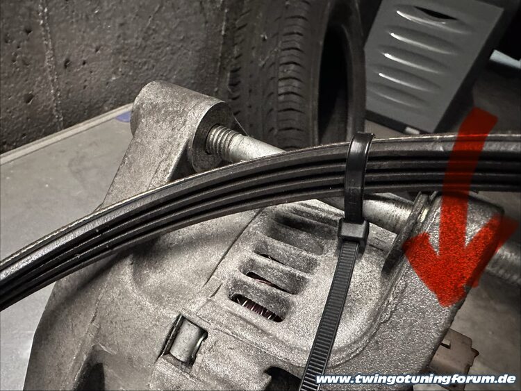

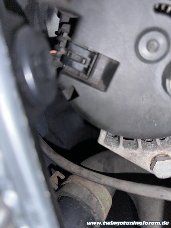

Hallo zusammen, habe folgendes Problem. Meine LiMa, bzw. der Riemen machen im Leerlauf "Heulgeräusche". Sobald ich ein wenig Gas gebe, Ist das "Heulen" weg. Es tritt auch nicht permanent auf. Konnte allerdings noch nicht herausfinden was der Auslöser ist. Ich werde zum WE mal den Keilrippenriemen tauschen. Vielleicht bringt das schon eine Veränderung?! Ansonsten tut die LiMa was sie soll. Nur eben dieses nervige Geräusch im Leerlauf.
Jetzt zu meiner eigentlichen Frage :
Aus einem Schlachter habe ich eine gut erhaltene LiMa von Valeo Teilenummer 7700427880 als Ersatz liegen. Jetzt bei der genauen Betrachtung der aktuell verbauten LiMa, habe ich bemerkt, dass ich ein Model von Delfi Automotive verdaut habe. Bin mir nicht sicher, ob ich die Delfi (aktuell) durch die Valeo (Ersatz) ersetzten könnte? Der Steckeranschluss von beiden scheint mir unterschiedlich zu sein??? Hat da einer ein Idee?
Hier ein paar leider nicht so aussagekräftige Bilder :
1.
![[Bild: twingo-09180258-k88.jpg]](https://pics.twingotuningforum.de/pics/2026/02/twingo-09180258-k88.jpg)
Verbaute LiMa von Delfi mit der Stecker
2.
![[Bild: twingo-09180510-XBS.jpg]](https://pics.twingotuningforum.de/pics/2026/02/twingo-09180510-XBS.jpg)
Verbaute LiMa von Delfi Stecker in Detail
3.
![[Bild: twingo-09181043-oa6.jpg]](https://pics.twingotuningforum.de/pics/2026/02/twingo-09181043-oa6.jpg)
Valeo Ersatz LiMa mit Stecker braun (roter Pfeil) Teiler. : 7700427880
Besser bekomme ich leider keine Bilder von der verbauten Delfi-LiMa hin. der Stecker sitzt einfach zu ungünstig.
