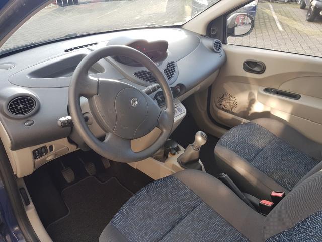

ich habe ganz frisch für unsere zwei Mädels die gerade Führerschein machen einen Twingo 2 Authentique von 2007 gekauft.
Da ich früher mal ziemlich bekloppt mit CarHifi war, möchte ich im Twingo zumindest ein wenig guten Sound rein bringen ohne es (vorerst) zu übertreiben.
Ich möchte am liebsten klein anfangen und erstmal nur ein gutes Radio (schon bestellt Alpine Radio, das einzige neben nem Pioneer, das Orange leuchtet und Bluetooth hat), ein 16er Frontsystem und vernünftige Türdämmung einbauen.
Auf eine separate Endstufe möchte ich erstmal verzichten, da ich bei Kosten und Zeit etwas sparen will zu Beginn (Anfängerauto).
