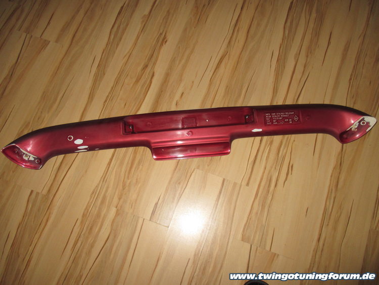

Ich habe mir einen Heckspoiler zu gelegt. es handelt sich um einen mit der Bezeichnung Type 087.
Gibt es im Forum jemanden der die Befestigungs-Punkte kennt oder die Maße weis.
wollte den heute montieren.
Vielen Dank im Voraus.
Sehr hilfreich bei solchen Fragen ist immer ein Foto.

a) Kleben
b) In den Papieren schauen. Dort sind zeichnungen und Befestigungen vorgegeben.

Befestigungspunkte am Spoiler mit etwas frischem Lack (am besten nicht in Wagenfarbe Wink ) betupfen, Spoiler an Heckklappe ansetzen, wieder abnehmen und man sieht wo man bohren muss Wink
Und bei der endgültigen Montage den Spoiler ankleben und dann verschrauben, fertig. Wo geklebt werden kann sieht man auch beim ranhalten, alles was auf der Hecklappe aufliegt verkleben.

Laut Profil hast du einen Twingo 2 aus 2009. wenns wirklich lackiert werden soll einfach die 4 Schrauben im Kofferraumdeckel lösen ( 2 sind unter gummistopfen, 2 sieht man. Ich hab meinen folieren lassen, dabei konnte er am Fahrzeug verbleiben.
