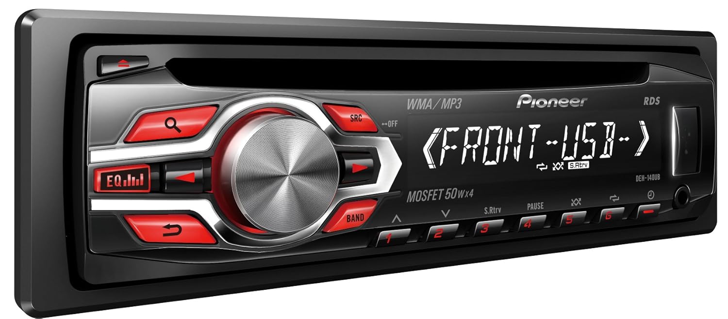

Hallo ich hab da mal eine Frage.
Ich möchte mir gerne ein anderes Radio rein machen.
Hab noch so ein Radio was von anfang im Auto drinne ist. Der keine Mp3 Cd´s abspielt.
Ich habe am Lenkrad eine bedienung fürs Radio.
Wenn ich mir dieses Adapter hole
http://ecx.images-amazon.com/images/I/41...SX385_.jpg
und dieses Radio dazu
http://ecx.images-amazon.com/images/I/71...L1500_.jpg
geht dann noch meine Lenkradbedienung?
Ich würde mich freuen, wenn recht schnell eine Antwort bekomme und hoffe das sie positiv ist.
Weil ich überlege das schon seit Monaten zu holen, aber soviel Geld auszugeben mit der Unwissenheit
ob das wirklich funktioniert wollte ich nicht.
MFG Katja
links zur beschreibung der teile wären nicht schlecht, nur die bilder sagen nich so viel
http://www.amazon.de/Lenkradfernbedienun...49ZX0T6VBI
http://www.amazon.de/Pioneer-DEH-140UB-M...0TFV3SUI0W
hier die links
(20.04.2014, 21:15)LordofMaggots schrieb: links zur beschreibung der teile wären nicht schlecht, nur die bilder sagen nich so viel
Die passen schonmal zusammen nur ob das in Deinen Twingo passt vom Baujahr her, da gabs 2 verschiedene Stecker.
Es gibt den gelben Stecker wie an Deinem Adapter und den roten wie an meinem:
http://www.adaptershop.de/Lenkradinterfa...::203.html
Am besten altes Radio raus und schauen welcher Stecker bei Dir ist.

Ich habe mein Radio ausgebaut und geschaut und ''tada'' gelber Stecker. Danke für die Hilfe
