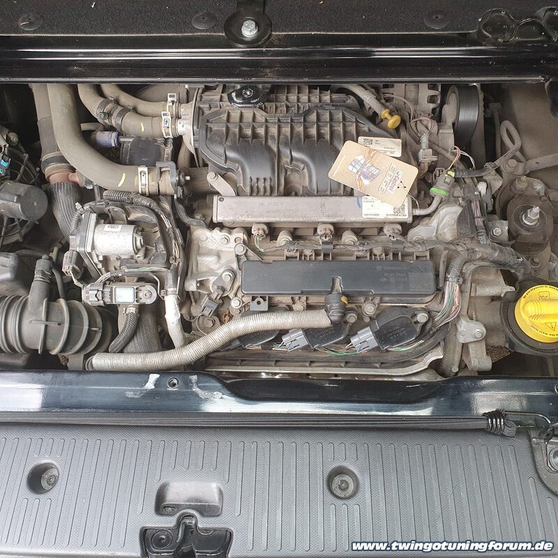

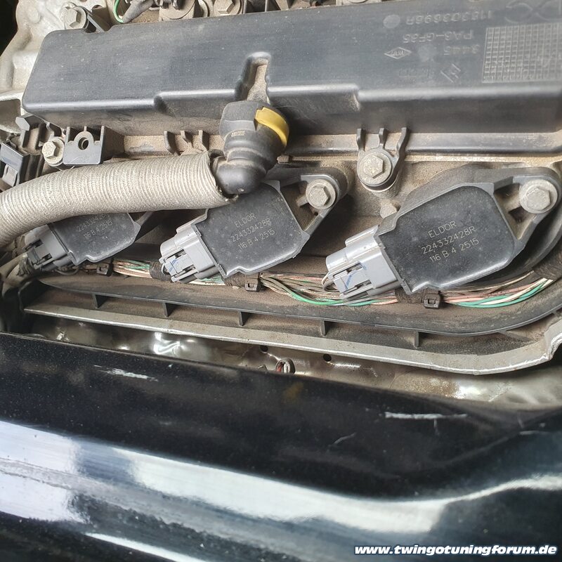

#19
Zeig mal Bilder aus dem Motorraum und oder sage mal wieviel KW dein Motor hat.
Das können auch die Zündkabel sein und ganz was anderes.
#20
Das ist der Moter mit 66 kW BJ 2015. Die Zündspulen stecken direkt auf den Kerzen.[Bild: twingo-27165252-VCF.jpg]
[Bild: twingo-27165338-9Np.jpg]
#21
Deswegen die Frage. Die Hälfte der Neulinge geben den falschen Motortyp an
Wenn die Aussetzer nicht zylinderspezifisch sind, dann ist das blöd.
Sonst könnte man die Zündspulen gegeneinander wechseln.
