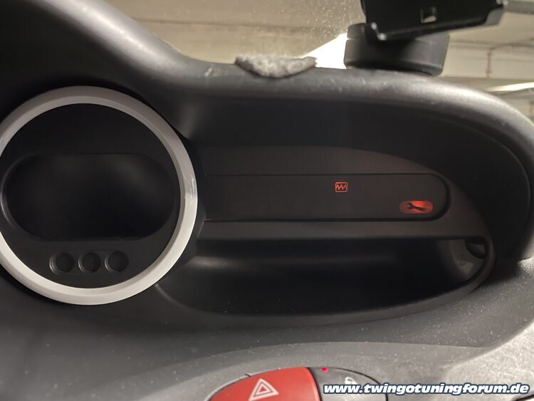

Meine Freundin hat einen 2011er Twingo. In der letzten Zeit hat sie manchmal das Problem, dass eine Kontrollleuchte (Werkstatt?) glimmt, aber nicht richtig leuchtet. Das Phänomen tritt allerdings nicht immer auf. Das Auto fährt sich völlig normal, und beim Service im November wurde auch nichts festgestellt.
Beim Start des Fahrzeugs ist die Lampe richtig hell an, es ist also kein Leuchtmitteldefekt.
Im Anhang sind zwei Bilder.
Habt ihr eine Idee?
Vielen Dank

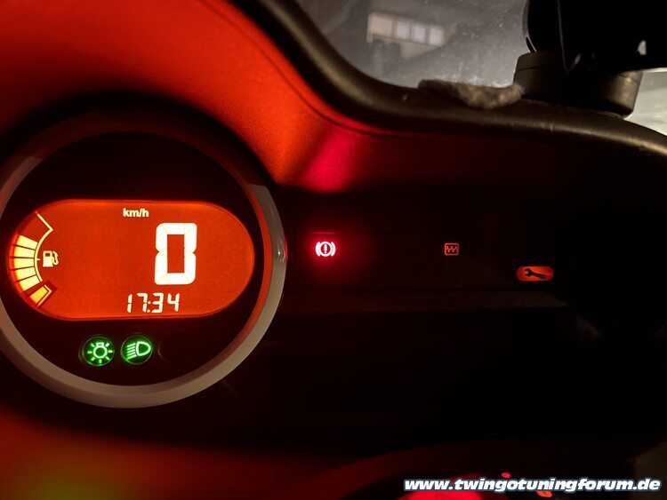

Sorry, den meinte ich nicht. Die Handbremse war nur zufällig angezogen. Es geht um das Symbol ganz unten rechts. Im Vergleich zum Handbremssymbol sieht man die fehlende Helligkeit.
Gut, verstanden.
Wenn das meiner wäre und Dialogys (hab' ich nicht) wirft nichts aus würde mittels Scope, hilfsweise mit Multimeter im AC Mode testen ob das Glimmen ein PWM (Pulsweiten moduliertes) Glimmen oder ein analoges Glimmen ist.
PWM wäre sehr strange, analog wird man eher erschlagen können.
Auch hier würde ich auf eingedrungene Flüssigkeit tippen.
Eine LED (ist eine drin?) bekommt man mit dem nassen Finger zum Leuchten.

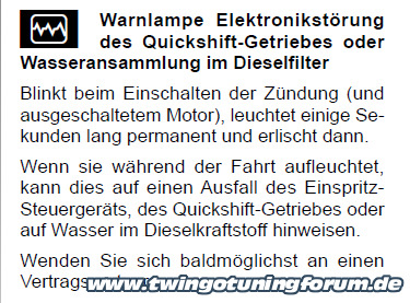

Also das beim Twingo 2 die Anzeigen mal mehr, mal weniger glimmen ist leider normal. Bei mit hängt das vom Füllstand des Tanks ab. Ist der Tank voll (=viele LED-Segmente an) ist es selten, je leerer der Tank, desto häufiger. Aber es glimmt niemals, wenn die Zündung aus ist. So wie ich dein letztes Bild interpretiere, glimmt es bei dir, auch wenn die Zündung aus ist. Das ist nicht normal. Da ist irgendwo ein Massefehler oder ein Kabelbruch, der einen Kriechstrom erzeugt. Beim Twingo 2 sind der Motorkabelbaum und der Kabelbaum im Innenraum getrennt, vieles wird über die ECU gesteuert.
Die Warnlampe mit dem Zickzack ist eher ungewöhnlich. Das Handbuch sagt dazu:
[Bild: twingo-31124842-KT3.jpg]
Wenn du also weder einen Diesel noch einen Quickschift hast, würde ich mir den Kabelbaum für die Einspritzung näher ansehen, besonders die Masseverbindungen. Schaltpläne mit Ansichten der Kabelbäume im Motorraum finden sich im Forum.
