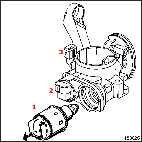

So... ich war fleißig, hab folgende sachen ma versucht.
Das "Ding" gereinigt - wie in der Anleitung von Teefax erklärt - leider ohne Erfolg - hab dann das "Anlernen" gemacht, leider auch ohne Erfolg.
Was mir aufgefallen ist, das Ding was man reinigen musste wird ja in einen "Zilinder" gesteckt, dieser "Zilinder" hat eine Macke in der innenseite.
**edit**
Zum Verständis: [Bild: tw_tut_llgeb_07.jpg]
Also hier geht das makierte X ja in einen "Zilinder" / Hülle, kann man nennen wie man will, dort ist eine Macke von innen.
Kann das das sein ? Oder hat der KFZler vllt die Kabel falsch verlötet??^^ Weil VORM "RISS" des Kabels war ja alles i.O.

Also Knall0r, Du hast nicht das Drosselklappenpoti, sondern den Leerlaufregler gereinigt ...
Das Drosselklappenpoti befindet sich von der Einbaulage her unterhalb des Leerlaufreglers und kann entgegen meiner Aussage in Beitrag #11 ebenfalls gereinigt werden - das hatte ich glatt vergessen ...Embarassed
Den Link dazu findet Du in Beitrag #12.
Ich würde das Teil allerdings ebenfalls nicht reinigen, sondern austauschen. Gibt es beispielsweise bei http://www.kfzteile24-shop.de/ und frei Haus knapp 50 Euro.
Was den Leerlaufregler angeht:
An eine "Macke" oder Einkerbung kann ich mich nicht erinnern. Ich weiß nur noch, dass die Hülse, die ich auf dem Foto mit einem X gekenneichnet habe, beweglich war.
Allerdings glaube ich nicht an den Leerlaufregler, weil die Symptome anders sind...
