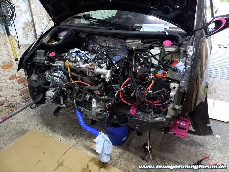

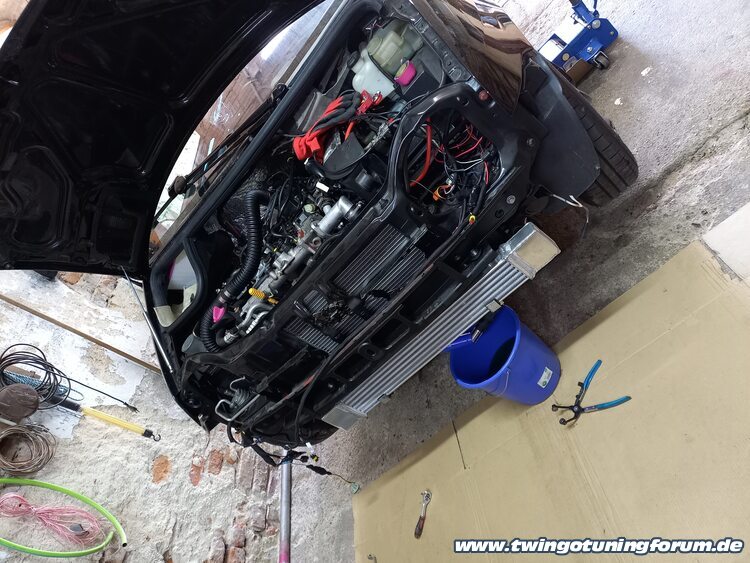

Dann heißt es nun meinen Twingo wieder halb rupfen und das Getriebe schon mal ausbauen, damit dann das andere rein kann, sobald alles dann auch da ist.
[Bild: twingo-29204000-2pa.jpg][Bild: twingo-29204012-ax6.jpg]

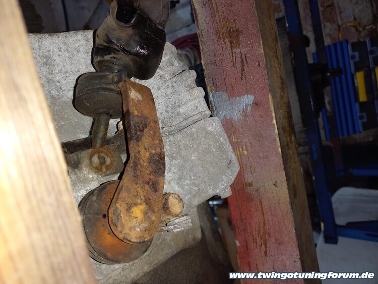

Die Schaltgabel werde ich etwas von Rost befreien. Verstehe gar nicht wieso die so rostig ist. Das Austauschgetriebe, was in den 16V ging, war nicht so schlimm.

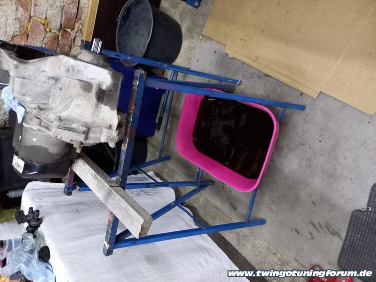

[Bild: twingo-29203906-THL.jpg]

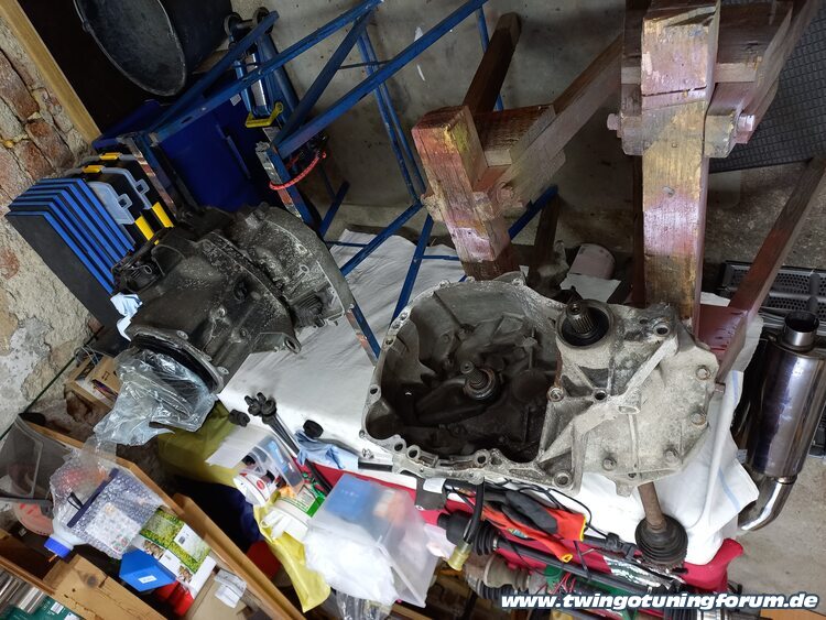

Vorne das 16 V Getriebe mit der Antriebswelle dran und hinten das 8V.
[Bild: twingo-29203934-wnJ.jpg]
[Bild: twingo-29204040-HXM.jpg]
