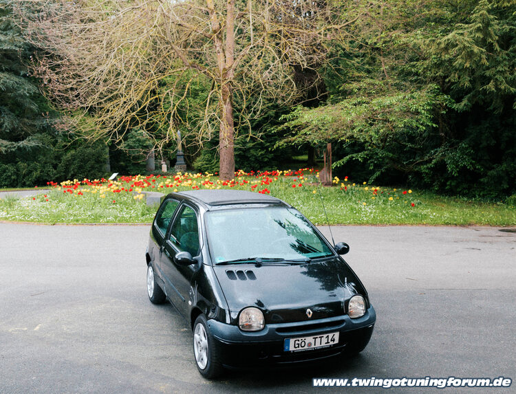

der Sommer steht an und da ich gerne andere Autovorstellungen lese, dachte ich, dass es der richtige Zeitpunkt ist, meinen eigenen Twingo einmal vorzustellen.
Es handelt sich um einen schwarzen Twingo 1 Toujours mit Erstzulassung 31.05.2007 mit Faltdach. Gelaufen hat er 123000km bei (inkl. mir) drei Haltern.

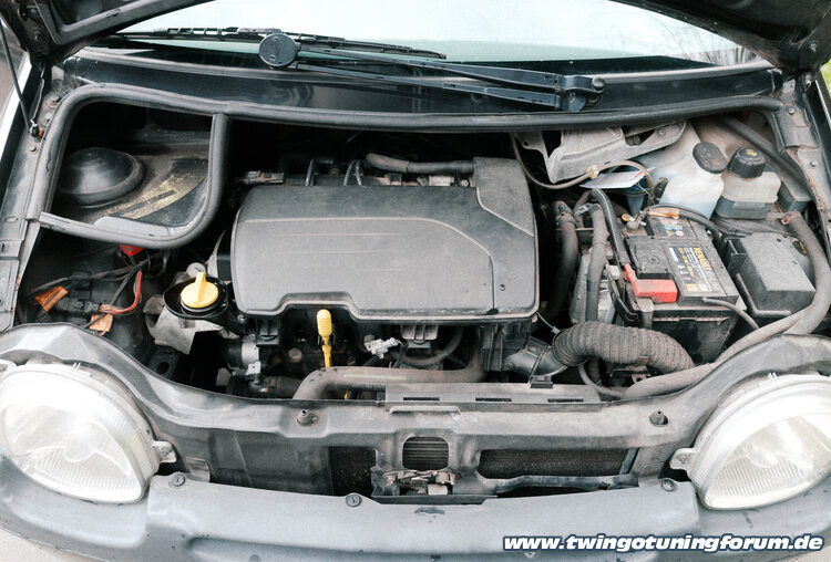

Wenn ich richtig informiert bin, ist ein D4F Motor mit Motorkennzahl 708 mit 75PS und Handschaltung (meine VIN enthält C06005) verbaut.
(Könnte man eigentlich einen Twingo 2 Motor als Austauschmotor in meinen bauen, falls es in einigen Jahren knapper wird mit Twingo 1 Teilen?)

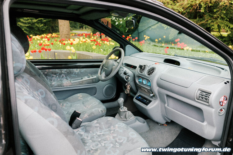

Der Innenraum ist ziemlich schön und recht gut erhalten. Ich bin mir noch nicht sicher, ob ich der größte Fan der grauen Sitze bin. Ich finde, da gibt es viel Spannendere, aber das Twingo draufsteht ist schon cool! Aktuell habe ich Twingo Gummi-Fußmatten, gerne hätte ich schöne aus Teppich!

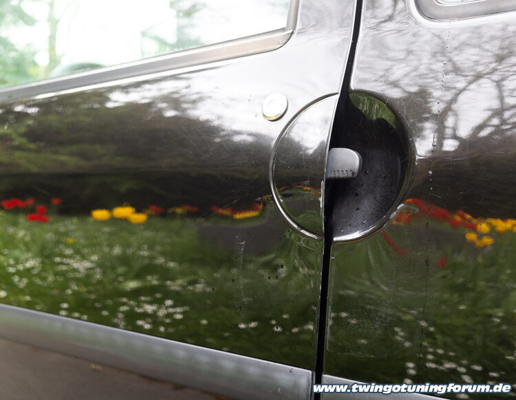

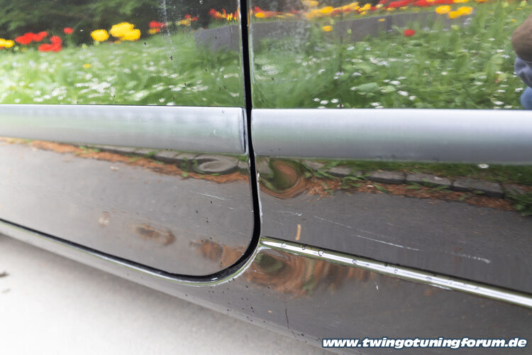

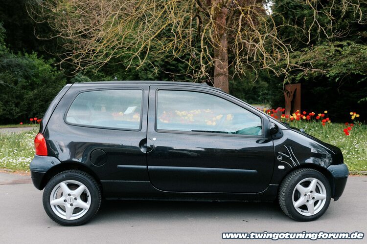

Das Außenkleid hat hingegen allerlei Macken, Kratzer und Lackauftrag. Ich müsste mich mal an das Polieren wagen, aber ich habe etwas Angst die Aufkleber zu beschädigen und ehrlichgesagt noch zu wenig Ahnung davon. Die Felgen gefallen mir sehr, auch wenn ich auf Intras schiele.
Fahrwerk und Motor sind in einem guten Zustand. Ich hoffe das bleibt noch mindestens 80000km so. Laughing
(Motorölempfehlungen nehme ich dankend entgegen!)

Hier ein paar Bilder der Schwachstellen:

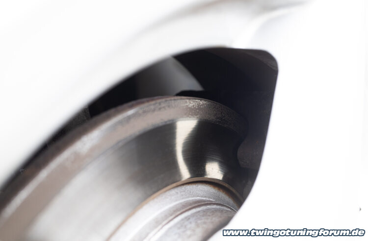

Sorgen macht mir etwas das aktuelle Bild der Bremsscheibe: Woran könnte dies liegen?

Sieht doch Klasse aus. Brauchst beim Polieren keine Angst um die Aufkleber zu haben, sind polier fest. Bei dem Tragbild der Bremsscheibe würde ich mal die Bremsklötze rausnehmen die Auflageflächen schön sauber machen mit einer Drahtbürste und den Bremskolben einmal zurückdrücken alles zusammenbauen und beobachten könnte auch sein dass der Sattel etwas fest sitzt. Die Felgen würde ich an meiner Stelle so lassen weil die sind relativ selten die sieht man nicht so oft.
