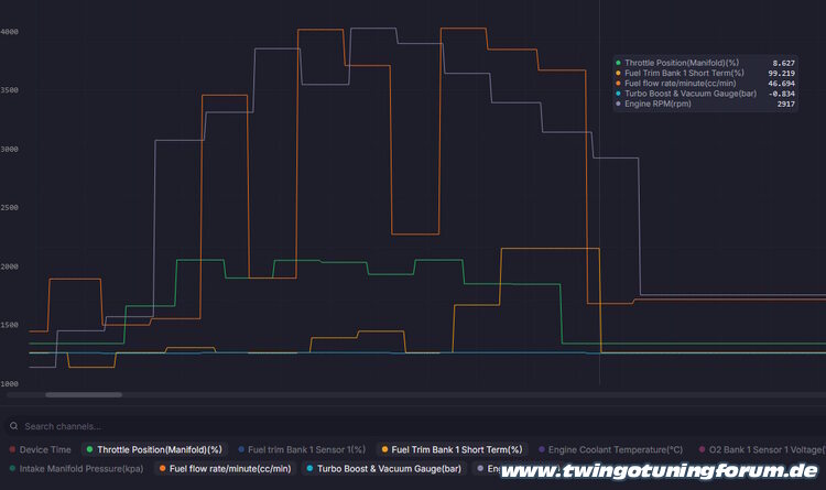

Zündspule wars nicht, hmm. Auch die Einspritzung nicht, da ich noch einen Rail hier hatte und den auch eben gewechselt habe. Der Motor geht ja manchmal einfach aus beim Vollgas geben und nach Zündung an/aus läuft er einfach wieder. Da wird ja die Benzinpumpe neu gestartet, ich tippe irgendwie auf die. Obwohl sie den Fördertest bestanden hat. Im Anhang mal ein Log (ist eigentlich eine .csv), die ich bei https://datazap.me hochladen und begutachten kann.
[Bild: twingo-09180653-SML.jpg]
Wie geht eigentlich der untere Schlauch bei der Pumpe ab? Muss man den vorher abmachen, bevor man die rausbaut? Der obere, den ich im Kofferraum sehen kann, ist der Rücklauf, oder?
