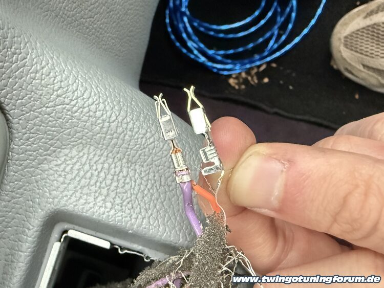

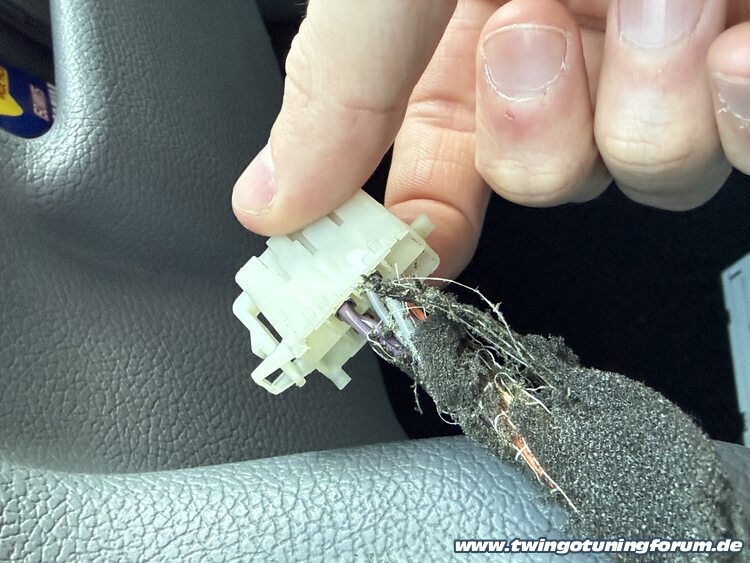

Ich versuche, meine Türlautsprecher an die hinteren Anschlüsse anzuschließen. Momentan sind alle Lautsprecher an den vorderen Ausgängen angeschlossen. Wie auf dem ersten Foto zu sehen, befinden sich alle Anschlüsse in den mittleren vier Bereichen. Ich möchte sie auseinandernehmen und mit acht losen Pins fixieren, finde aber die passenden Pins nicht. Auf dem zweiten Foto ist der Pin zu sehen, der am ähnlichsten aussieht, aber er rastet nicht richtig ein. Weiß jemand, welche Pins ich dafür brauche?
