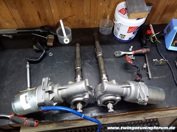

Wir haben jetzt geschaut, ob nicht eine andere Servo passen könnte. Wir habe eine vom Clio 2 b gekauft. Damit wir testen können. Hier sah der Motor auf dem Bild recht klein aus. Diese kam an und wurde angesteckt ob diese auch mit dem Steuergerät arbeitet und diese lief normal, so wie es soll. Da aber auch hier die "Säule" zu kurz ist und sogar noch kürzer als vom T2 haben wir gestern nochmal getestet.
Die vom Clio ist fast identisch mit der vom T2. Gleicher Motor, gleiche Schnecke und Zahnradabstand. Die Platine vom Drehmomentgeber sah ähnlich dem vom T1 aus. Hat aber weniger Widerstände und sowas drauf. Der Drehmomentgeber ist genau wie der vom T1. Der Motor hat einen anderen Anschluss wie der vom T2, ist eigentlich ähnlich dem vom T1 aber ohne Magnetkupplung. Würde aber dennoch nicht passen.

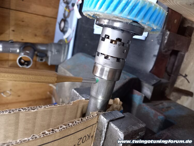

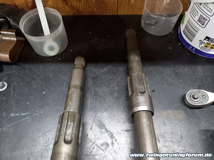

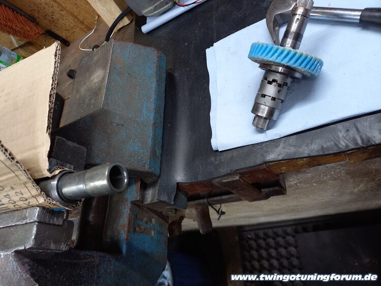

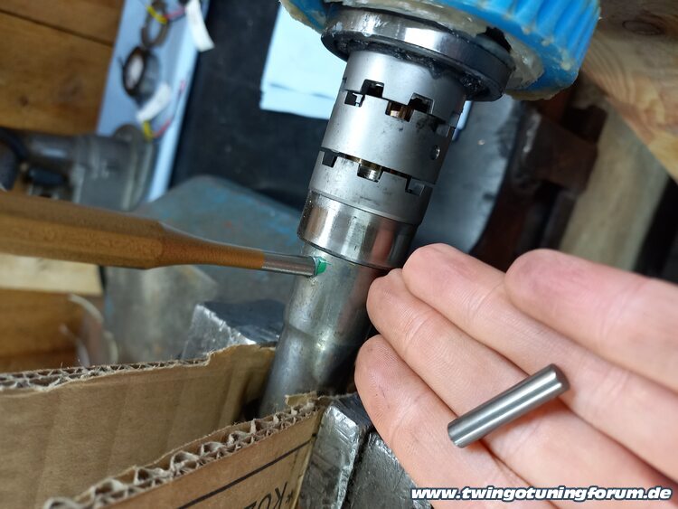

Da wir die T2 Servo eh nicht so nehmen können, haben wir mit der mal probiert. Wir konnten die "Säule" von dem unteren Teil der bei der Schnecke sitzt (Blaues Zahnrad) entfernen. Das ging recht simpel. Es musste der Sicherungssplint raus.

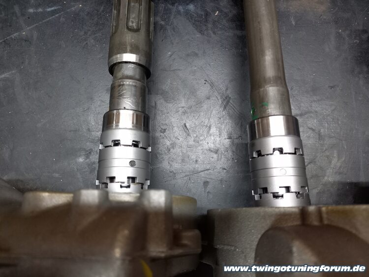

Da es recht gut ging, haben wir die vom T1 und Clio ebenfalss so zerlegt. Dann wurde die Säule auf das blaue Zahnrad vom Clio gesetzt. Weiterhin habe ich den Drehmomentgeber aus dem Clio in die T1 Servo verbaut, da wir ja nicht wissen, ob diese gleich arbeiten. So sind alle Teile vom Clio verwendet worden bist auf das Stück Säule. Das Teil wo das Schloss dran sitzt usw, passt auch auf die Clio 2.

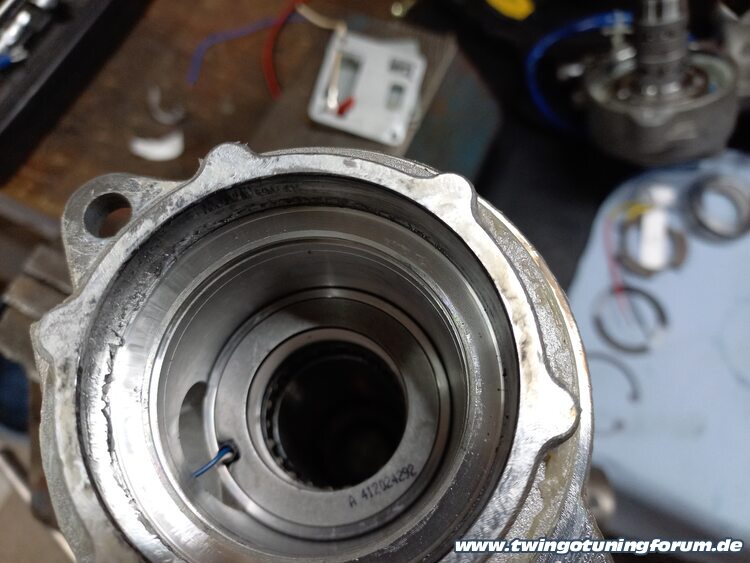

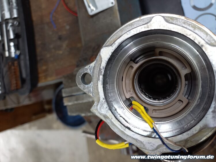

Damit ich den DRehmomentgeber aus der Säule vom Clio raus bekomme, musste ich die Anschlüsse von der Platine ablöten und wieder dran machen. Gemacht getan. Und danach begann es verrrück zu werden.

Vergleich Motor T1 und Clio
Ausbau Drehmomentgeber
Vergleich Clio / Twingo
[Bild: twingo-06093158-EEL.jpg]
[Bild: twingo-06093203-gQv.jpg]
[Bild: twingo-06093230-TpF.jpg]

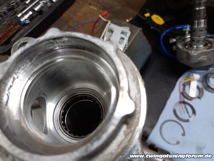

Ausbau Drehmomentgeber T1
[Bild: twingo-06093306-wCi.jpg]
[Bild: twingo-06093311-z8s.jpg]
[Bild: twingo-06093347-chG.jpg]
Ausbau Sicherungssplint Säule
[Bild: twingo-06093414-vVa.jpg]
[Bild: twingo-06093417-L6S.jpg]
[Bild: twingo-06093448-F9q.jpg]
Was noch ein Problem des einbaus der Servo ist, wäre die Größe des Motors. Dieser passt nicht in den Twingo, dort ist einfach zu wenig Platz, egal wie man es drehen oder wenden würde. An dem Pedelblock, wo der Motor der Servo original sitzt, wollen wir nichts verändern, wegen der Stabilität.
