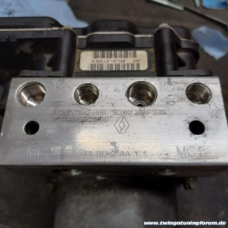

Zum ABS, woran erkenne ich welches ich habe? Ich kann Bilder von allen Nummern die draufstehen senden. Es ist ein Bosch, das weiß ich zumindest.
[Bild: twingo-19182030-yNk.jpg]
