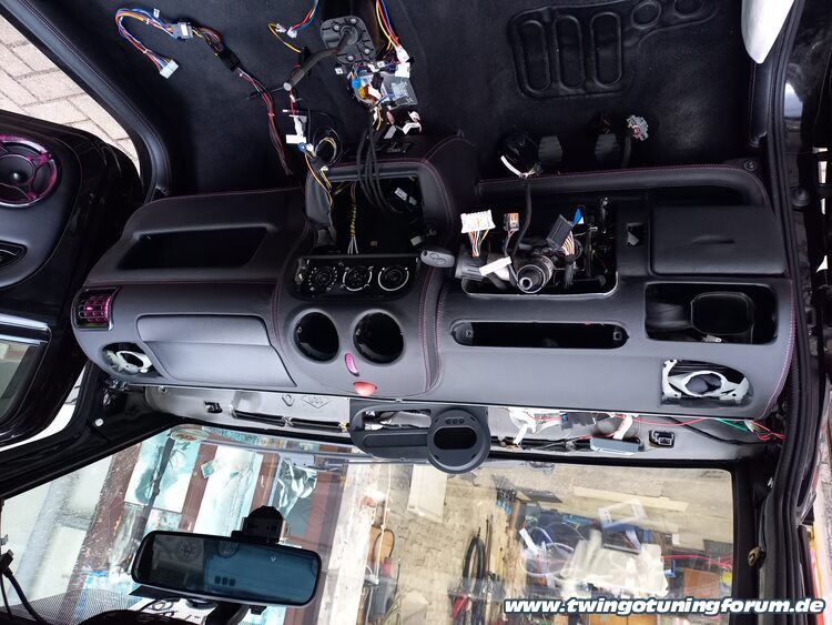

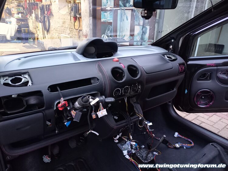

Heute mal wieder bisschen was gemacht. Wir haben Schaltpläne angeschaut und haben festgestellt, dass wir für den RS-Monitor den Schaltplan DG/ASRESP/RAD04A nehmen müssen. Also fix alle Kabel so verlegt wie es laut Schaltplan sein soll. Wir haben sogar die Leitungen zur ODB-Dose verlegt. Auch die Anschlüsse die dann zum Radio gehen, haben wir erstmal dort hingelegt, wo das Radio mal sitzen wird, falls diese doch verwendet werden müssen.

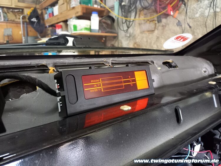

Mit der Lenkradfernbedienung (LFB) konnte ich auf den RS- Monitor umstellen. Eine Y-Verbindung zu der LFB für das Radio hat nicht funktioniert, daher muss ein neuer Adapter her der über CAN-BUS gesteuert wird.

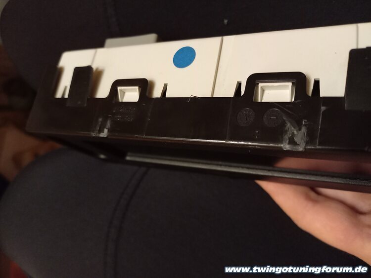

Damit das Display in mein vorhandenes KI reinpasst, musste ich die zwei Führungsnasen oben weg machen, Danach passt es wie das andere Display. Was jetzt noch kommt ist, dass es Pink leuchten muss. Very Happy
Ich habe aber genau das gleiche Problem, wie schon einer beschrieben hat, das die Uhr dauerhaft blinkt. Wir man das Problem, löst, weiß ich noch nicht.

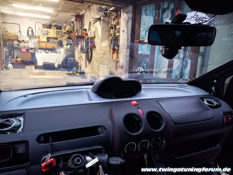

Als nächstes zog nun wieder das Armaturenbrett ein. Gleich mal die Chance genutzt und die obere Abdeckung mit Tacho eingebaut um zu sehen wie es passt. Beim Armaturenbrett muss ich ein wenig Material wegnehmen, damit der ganze obere Abschnitt problemlos wieder rauszumachen geht. Zu der Scheibe ist nicht viel Platz und ich muss das ganze zusammengebaut aussetzen. Sprich Abdeckung + Tacho + Tachoabdeckung. Und ja nicht das Anschließen des Tachos vergessen.

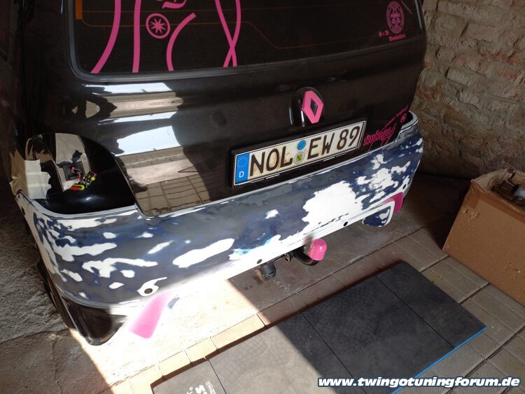

Was ich letztens vergessen habe ist meine Heckschürze. Dort hatte ich ja die Parksensoren eingebaut. Die Halter hatte ich selbst reinlaminiert. Ein Halter ist echt gut gelungen, die andere sitzen etwas schief. Aber nicht so wird, denn diese Schürze muss ich neu kaufen. Dort sind einige Risse drin im GFK die wieder in den Lack übergehen können. Die Arbeit ist aufwendiger als ein Neukauf. Also Schürze in Frankreich bestellt, da in DE der Verkäufer sich nicht meldet…. Jetzt heißt es warten und hoffen das diese bald kommt. Dann wieder alles anpassen und diesmal mache ich die Halter für die PDC-Sensoren etwas anders.
