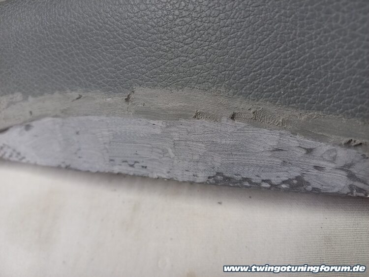

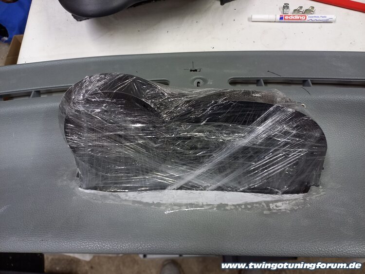

Die Tage kam nun der letzte Schlauch für den Motorkühler und nun kann es weiter gehen. Da ich beim Lüfter einiges ausschneiden musste, habe ich auf der Auflagefläche des Schlauchs ein Stück Gummi aufgeklebt. Das Trocknen erstmal bis morgen. In der Zwischenzeit habe ich an der Tachoverkleidung weitergearbeitet. Der Kunststoffspachtel hat trotz fehlenden Primer gut gehalten, nichts zu sehen. Auch wenn man etwas biegt, hält es.

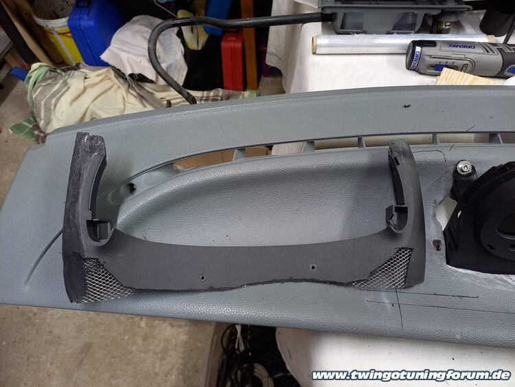

Die Tachoverkleidung schweiße ich vorerst komplett. Bei den Feinheiten, dass es glatt und eine Fläche wird, diese werde ich ggf. mit dem Kunststoffspachtel bearbeiten. Primer habe ich da

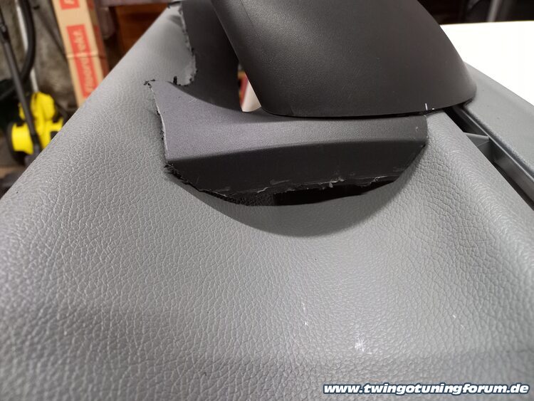

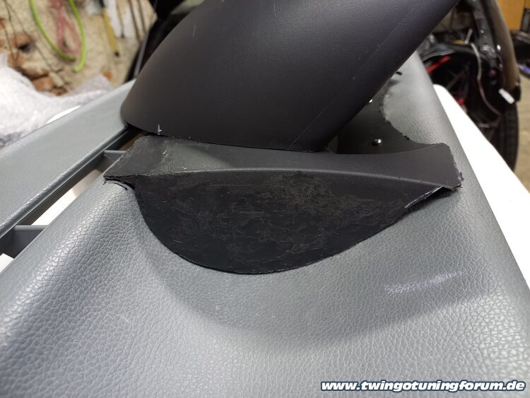

Da mir die Symmetrie nicht ganz getaugt hat, habe ich kurzer Hand die linke Seite nochmal neu gemacht. Die Linke Seite war durch den Winkel weiter vorne. Ich hätte die Verkleidung gleich zu Beginn mit verwenden sollen. Da der originale Tacho gerade drin sitzt in dieser Verkleidung, dachte ich mir, ich setze den Twingo 2 Tacho genauso rein. Im Twingo 2 ist der Tacho aber leicht zum Fahrer gedreht. Sodass die Verkleidung auch leicht gedreht ist. Setzt man diese, wie ich, nun gerade hin, passt der Winkel nicht. Aber man kann ja alles passend machen.
[Bild: twingo-28173720-jpz.jpg]
Das wirkt so schon fast symmetrisch, ganz perfekt wird es nicht werden, aber muss es auch nicht, da man das nicht vergleichen kann, wenn die andere Verkleidung noch drauf sitzt.
